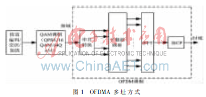

TD-LTE系统采用OFDMA作为下行链路的多址方式,如图1所示。

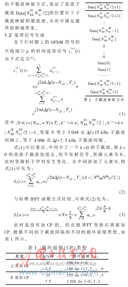

子载波映射形式有集中式(Localized)[3]和分布式(Distributed)两种。下行链路使用的是集中式映射形式。

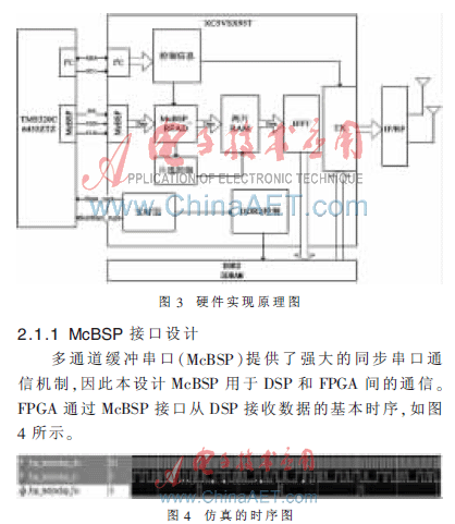

基带信号发送在基带板中最关键的部分是做IFFT变换,在硬件实现过程中涉及到与DSP以及中频、射频的接口问题,所以围绕IFFT变换,周围还要增加一些必需的模块。TD-LTE无线终端综合测试仪表中基带信号发送模块的硬件实现如图3所示。

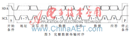

McBSP接口间传输的信号是帧同步信号(fsx)和32 bit的数据信号(dx)以及时钟信号(clkx)。在本系统中采用的fsx和dx的延迟是两个时钟。FPGA中的McBSP接口通过移位寄存器和缓冲寄存器完成数据的接收,将串行的比特流转换成32 bit宽的并行数据。
将McBSP接口接收的数据导入McBSP_READ模块,在控制信息的控制下,对数据完成相应的子载波映射后,存入两片形成乒乓操作的RAM。

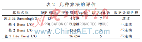

IFFT变换是基带信号发送的关键模块,本系统使用的IFFT变换点数N等于2 048。IFFT的实现是调用IPcore[5],通过对表2中几种算法的综合比较,最终采用的是Pipelined stresming I/O 型,可以满足连续数据流的处理,且速度较快,但是会比突发类型(Burst)占用更多的资源。
