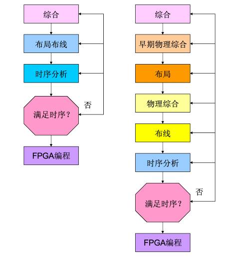

物理综合工具的设计流程如图1所示,按以下方式进行工作。逻辑综合工具使用逻辑复制等算法复制扇出较多的逻辑,对较长的逻辑通路中的寄存器重新定时,以提高性能。物理综合工具不同于逻辑综合工具,它使用相似的算法,利用精确的延时和精确的信息来优化关键通路。逻辑综合工具更多的依靠全局延时估算,而物理综合工具使用精确的延时。
图1. 物理综合工具是整个综合设计流程的一部分。
图1显示了物理综合工具也是整个综合流程的一部分。物理综合工具作为综合工具的一部分在逻辑综合之后运行,为进一步澄清概念,可以把它称为早期物理综合。在这一流程中,逻辑综合之后,工具对整个设计的布局布线进行建模,再次使用重新定时和复制等算法来提高关键通路的性能。某些EDA供应商开发了基于这一级精度的工具来解决时序逼近问题。

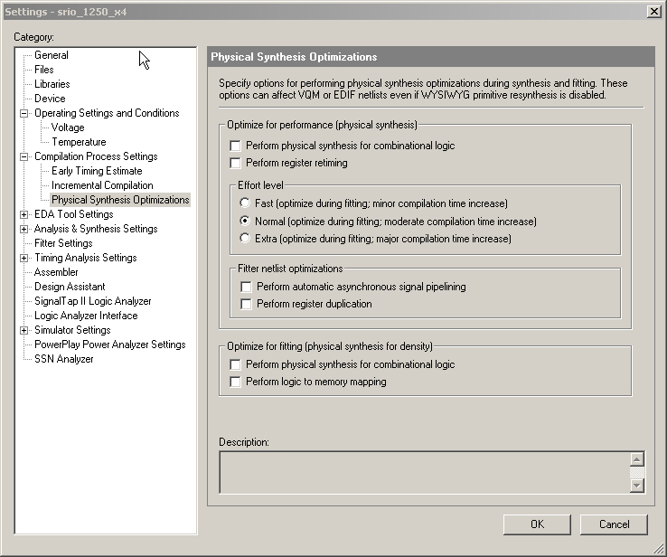

图2显示了另一物理综合工具流程,在典型流程中,布局阶段之后首先调用这一流程。在这一阶段,对设计进行全面布局,对互联延时进行延时估算,因此,能够更精确地预测关键通路。通过使用上面介绍的算法,可以改进关键通路来满足性能要求。不需要修改RTL代码的任何一行就可以完成这些处理工作。在综合工具中有可能以不精确的延时对寄存器重新定时,导致性能下降,而通过对设计进行布局,使物理工具做出智能判断,从而有助于预测对哪些寄存器重新定时,提高性能。
图2. Quartus II设计软件中的物理综合工具设置。

物理综合工具是Altera Quartus II布局布线工具的一部分。物理综合工具为用户提供优化选择和努力等级,以提高性能和效能。下面列出了用户可以控制的某些优化选项。
可提高性能的物理综合
组合逻辑物理综合:工具基于精确的信息来进一步优化组合逻辑。这一选项使Quartus II物理综合工具能够重新综合设计中的组合逻辑,缩短关键通路的延时,提高性能。
异步流水线物理综合:装入和清除等流水线异步信号。这一选项使Quartus II物理综合工具能够在装入和清除信号中插入流水线寄存器,提高性能。
用于寄存器的物理综合
重新定时:使工具能够自动进行寄存器平衡。这一选项使Quartus II能够在组合电路间移动寄存器,提高性能。
寄存器复制:对扇出较多寄存器进行复制。这一选项使Quartus II能够根据布局信息来复制寄存器,提高性能。
用于适配的物理综合
组合逻辑物理综合:这是对组合电路进行第二次优化。Quartus II对组合电路进行第二次优化,以帮助适配设计。
完成逻辑至存储器映射:这将组合逻辑映射到存储器,从而减小面积。Quartus II将组合逻辑自动映射到未使用的存储器模块中,以减小面积,适配设计。
