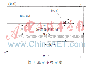

如图1所示,x表示行计数器的计数值(行坐标),y表示列计数器计数值(列坐标),显示的分辨率为H×V,(x,y)为显示区域内的任意一像素点。波形显示区域的大小为M×N,起始点为(m0,n0),(m,n)则为扫描点在波形显示区域中的相对坐标。当扫描点到达波形显示区域时, 即满足以下关系:
则有m=x-m0,n=y-n0;此时,可以将m作为波形存储器的地址,取出波形数据进行显示,波形存储器的大小可以设置为大于或等于M。

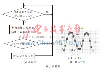

方法一:如图2(a)流程所示,当扫描点进入波形显示区域时,开始读取波形RAM中的数据,将读出的数据x(k)与当前扫描点在波形显示区域中的纵坐标n或者N-n作比较,如果相等则显示,否则不显示。图2(b)所示为方法一显示的效果图。

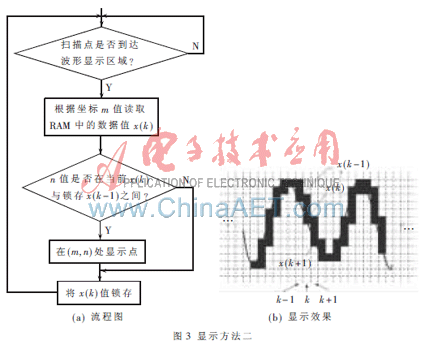

方法二:如图3(a)流程所示,当扫描点进入波形显示区域时,开始读取波形RAM中的数据,将当前扫描点在波形显示区域中的纵坐标n或者N-n与读出的当前数据x(k)和上一个波形数据x(k-1)进行对比,如果扫描点刚好处于这两个值之间则显示,否则不予显示。图3(b)所示为方法二显示的效果图。

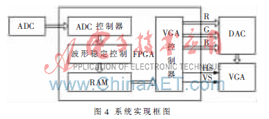

VGA显示控制器须提供R、G、B三基色图像信号,HS行同步信号和VS场同步信号。由于VGA接口显示器仅能处理串行模拟信号,因此,VGA控制器所产生的信号经D/A转换器将数字信号转变为模拟信号后发送给显示器使用。VGA显示器正确、完整地显示数字图像包括时序的构建和数字图像信息的模拟化两个方面。据此系统硬件实现框图如图4所示,系统硬件由ADC控制模块、波形稳定控制模块、RAM存储模块、VGA控制模块组成。在ADC控制模块的控制下将A/D转换器转换后的数字信号经波形稳定模块处理后,存入数据缓存器RAM内,而后VGA控制器在驱动显示器的时候,读取数据缓存器中的数据进行显示[5]。通常VGA显示器显示的数据量较大,而FPGA内置的片内存储器资源很难满足存储量的需求,因此,一般都需要通过外接存储器进行扩展,对于图像等大数据量处理系统通常选用SDRAM进行扩展[6],本系统只进行波形的显示,不进行数据处理等操作,故片内存储器足够满足使用要求。
需要说明的是,信号的A/D采集时钟选为125 MHz,而VGA的显示标准选择的是视频电子标准协会VESA(Video Electronics Standards Association)即为1 280×1 024@60 Hz,故像素时钟为108 MHz。为了产生这两种时钟,在FPGA片外接100 MHz的晶振,使用FPGA内部两个锁相环经倍频后得到。对于不同时钟速率之间的数据交换, 一般会通过使用FIFO进行缓冲,本文使用双端口RAM进行缓存,配置为一个读端口和一个写端口,两个端口拥有各自独立的时钟(分别为108 MHz和125 MHz), 设计简单的控制时序就可实现数据的正确读写。

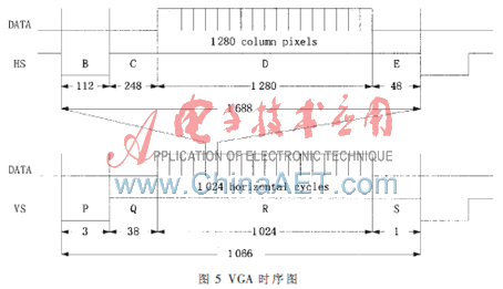

在VGA 接口协议中,不同的显示模式都有严格的工业标准、不同的分辨率或不同的刷新频率,故其时序也不相同[7]。VESA的标准参考显示时序如图5所示,B为行同步信号,占用112个像素时钟周期,C为行消隐后肩, E为行消隐前肩,D为有效数据显示期;P为场同步信号,占用3个行周期,Q为场消隐后肩,S为场消隐前肩,R为行有效显示期。在逐行扫描情况下,1 280×1 024分辨率有效显示区域为每行1 280个像素,一场1 024行,实际考虑到行消隐和场消隐时间的影响,实际分辨率为1 688×1 066。场同步信号VS用来确定一帧图像的开始和结束时间,确保图像数据从左到右、从上到下扫描,以形成一幅幅图像。行同步信号HS标志着一行像素的开始和结束,使图像数据显示在屏幕从左到右的有效区域。
首先根据刷新频率确定主时钟频率,然后由主时钟频率和图像分辨率计算出行总周期数,再把同步、消隐各时序段的时间按照主计数脉冲源频率折算成时钟周期数。在FPGA中利用计数器,以计算出的各时序段时钟周期数为基准产生不同宽度和周期的脉冲信号,利用它们的逻辑组合产生视频DAC的控制信号和VGA接口的同步信号。

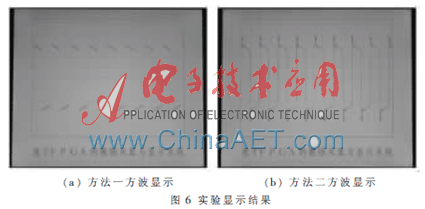

对本文提到的波形显示方法进行了实验验证,分别对采集的正弦波和方波进行两种方法的显示。图6(a)为方法一显示的方波,可以看出,方法一对于变化比较陡峭的波形显示,会出现很多虚点,视觉效果不佳,不利于显示波形变化陡峭的波形。图6(b)为方法二显示的方波,这种方法对于任意波形的显示都具有很好的显示效果,不存在方法一中提到的波形不连续情况,视觉上达到平滑的效果。由此可见,方法二显示的波形线条清晰,适合各种波形的显示,比方法一显示的波形视觉效果更好。
本文针对VGA显示波形的美观性要求,首先在介绍VGA显示原理和时序控制器的设计方法的基础上研究了波形存储器的数据宽度选择以及一种波形稳定显示的策略,然后探讨了两种VGA显示波形的方法,第一种方法可以显示“变化缓慢”的波形,对于“比较陡峭”的波形显示不连续,效果不佳;第二种方法对于任意一种波形都可以连续地显示,具有很好的视觉显示效果。本文所述的波形显示方法为新型示波器的设计提供了设计思路。
