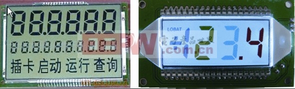

LCD显示器有笔段式和点阵式两种。点阵式LCD显示器的段电极与背电极呈正交带状分布,液晶位于正交的带状电极间。笔段式LCD显示器类似于LED数码管显示器。每个显示器的段电极包括七个笔划(段)和一个背电极BP(或COM)。可以显示数字和简单的字符,每个数字和字符与其字形码(段码)对应。一般的笔段式LCD如图 1所示。
为使液晶实现显示,必须满足一定的条件:首先要有足够强的电信号作用于液晶,使液晶分子的初始排列发生变化;其次是每个电(光、热)信号可以在一段时间内作用于一个或者多个像素单元。由于直流电场会导致液晶材料发生电解等化学反应,使电极急剧的老化,因此只能在像素电极上建立交流电场,而且应该尽量减少交流电场中的直流成分。由于液晶显示器件有类型、规格、型号的不同,对施加的电压波形、相位和频率、占空比等都有着不同的要求。
图1 笔段式LCD
