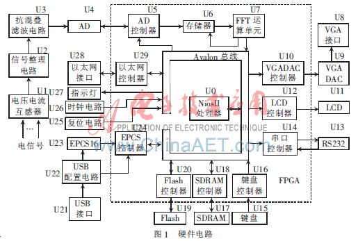

在本电力谐波分析系统中,其中包括嵌入式微处理器(嵌入式软核处理器NiosII)、FFT运算单元和对采集数据进行处理的信号处理电路,该信号处理电路包括信号获取电路、调理电路和采样转换电路,其中:信号获取电路包括精密电压互感器和精密电流互感器,精密电压电流互感器的输入端用于接收采集的电压电流信号,输出端接调理电路输入端,如图1所示。
从现场取来的电压和电流信号,首先进入精密电压、电流互感器组U1,电压和电流信号经其进行降压限流处理后进入信号调理电路U2;信号调理电路U2可由精密电阻和电位器配合高精度集成运放AD574组成,以完成对电压信号的电平调整;经过精密电压、电流互感器U1、信号调理电路U2处理后,从现场取来的高压、大电流信号就转换成适合后续电路处理的弱电信号,接着该弱电信号进入低通抗混叠滤波电路U3,低通抗混叠电路U3主要由低通抗混叠滤波器组成,用于滤除高频信号成分,使输入到后级电路中的AD转换器的信号为有限带宽信号,该电路U3是以很小的衰减让有效的频率信号通过,而抑制这个频带以外的频率信号,从而防止信号的频谱发生混叠及高频干扰。在本系统中,低通抗混叠滤波电路U3采用低通抗混叠滤波集成电路Max293低通滤波器,再由后级电路中AD转换器本身各通道都具有内置的抗混叠滤波器并采用∑-△以及过采样技术,使得本系统具有良好的抗干扰能力和抗混叠性能,保证了FFT运算能够得到准确的结果。

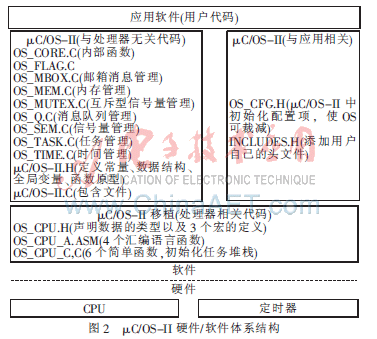

μC/OS-II的内核文件结构与硬件平台的关系如图2所示。可以看出,μC/OS-II内核介于硬件平台和用户应用程序之间,通过与CPU相关的几个模块与硬件平台进行交互,为用户应用程序提供良好的应用程序接口(API)[5]。
操作系统把系统软件和硬件部分隔离开来,这样就使得系统的设备操作程序与硬件设备无关,从而大大提高了系统的可移植性。而且软硬件的测试工作都可分别基于操作系统来完成,使得软硬件系统并行进行测试成为可能。
