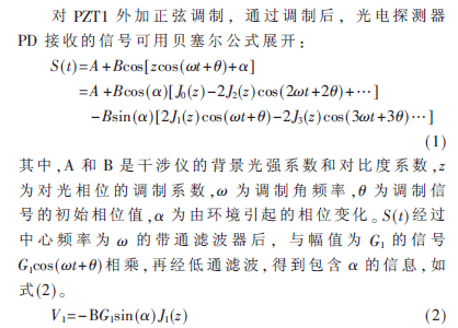

如图1所示,光纤干涉投射交流相位跟踪零差补偿系统由激光器、聚焦透镜、3 dB耦合器、PZT和信号调理等部分组成。两输出臂分别缠绕在两个PZT上,一路作为信号臂对光相位进行调制,另一路用作控制和补偿。两条输出臂投射端面存在反射,反射的光返回到3 dB耦合器中发生干涉,构成马赫-泽德干涉仪[4],干涉的光由光电探测器PD接收。信号臂反射回耦合器的光包含光相位调制信息,同时也存在着由环境影响产生的光相位变化信息。两束反射光在耦合器中发生干涉,则光相位调制信息转化为光强变化,再由光电探测器将光强变化转化为电信号。
经过AD转换后,输入FPGA进行计算,通过求解反正弦求出?琢。改变驱动器的直流偏置,即改变待测镜和参考镜的相位差?琢。再经过数模转换、高压放大,通过控制PZT2调整另一输出臂的长度,使两光纤臂相位差保持为一正弦函数,消除温度振动等环境因素带来的影响。

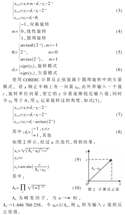

基于CORDIC算法计算反正弦。数字信号处理中常常会遇到求解超越函数的问题,如求解矢量旋转、反三角函数运算、双曲函数等,CORDIC是为了这些问题而提出的[5]。CORDIC基本思想是用一组确定的角度不断摆偏去逼近所求的角度,而这一组角度与运算基数(2i)有关。在硬件电路中,CORDIC运算可以只通过加减操作和移位操作实现,大大节约了资源。CORDIC算法可由式(3)、(4)、(5)、(6)给出[6]。其中,(xi,yi)是矢量的坐标,zi为剩余未旋转的角度。

输入值范围为[-1,1],输入FPGA的初值c为12位。选第一位为符号位,第二位为整数位,后10位为小数位。在FPGA中,使用浮点形式计算小数比较复杂,因此,将小数部分左移10位,化成定点形式运算。CORDIC的计算次数取决于xi、yi的小数位数。如式(8),用yi与输入初值c比较,如果yi的小数位为10位,则最多进行10次CORDIC计算,精度很难保证。因此,设计xi、yi的小数位为22位,在c后面补0,补足22位小数位,则最多可进行22次CORDIC计算。因为z的值域范围为[-1.570 8 rad,1.570 8 rad],将z设计成25位,z[24]为符号位,z[23:22]为整数位,z[21:0]为小数位。

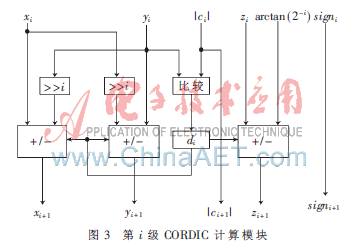

在FPGA中,CORDIC的实现结构可以选择迭代结构或流水线结构。迭代结构是直接由公式写出循环语句,处理完当前数据才可以处理下一个数据,缺点是效率低。本设计采用流水线结构,流水线结构在数据处理的同时,还能继续输入和处理后续数据,提高了数据吞吐率。此外,设计中采用前端数据处理加22级CORDIC计算加后端处理,第一个数据需要24个时钟周期处理完毕,之后每个周期都可以输出一个处理结果,可以显著提高数据处理速度。
2.2.3 CORDIC结构
本设计总共有22级CORDIC计算模块,第i级CORDIC计算模块如图3所示。yi与|ci|比较,决定di的值,再根据式(7)来计算xi+1、yi+1、zi+1,同时传递输入值的符号位,在流水线的后端处理模块处理。若输入c[11]为1,则结果为-arcsinc;若输入c[11]为0,则结果为arcsinc。

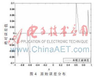

输入数据范围为[-1,1],将计算结果与真实结果比较,得到误差分布如图4所示。
由图4可见,在横坐标绝对值为0.6、0.8、0.9附近出现较大误差,最大误差达到10-1数量级。CORDIC算法使用的是一种数值计算逼近的思想,增减的步长值是离散的,为arctan(2i)。在横坐标绝对值为0.3、0.6、0.8、0.9附近,CORDIC计算存在“死区”。本文采用查找表和抛物线插值校正,在误差值较大的区间[c1,c3],令:

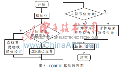

CORDIC程序流程图如图5所示,初始化之后,先判断输入值c是否在需要校正的区间。若是,则进入抛物线插值校正运算;否则进行CORDIC运算,使x0=1/An,y0=0,z0=0。CORDIC运算计算出一个小数的反正弦值需要24个时钟周期,为了保证流水线的机能,当输入值c在需要校正的区间时,插值计算后的数据在CORDIC运算模块中直接传输。计算出反正弦值后,判断输入值c的符号位,如果是0,则c为正数,反正弦值也为正数;如果是1,则c为负数,反正弦值也为负数。

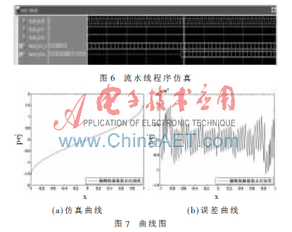

仿真软件采用ModelSim SE PLUS 6.2b。输入的c值范围为[-1,1],存放在ModelSim的测试激励文件中。处理一个数据需要24个时钟周期,之后每个周期都能输出一个数据,如图6所示。
将仿真后的数据导入Matlab得到反正弦仿真曲线,如图7(a)所示,并与理想值对比,得到如图7(b)所示误差曲线,CORDIC计算部分弧度值精度达到10-4数量级,经过校正的部分,误差从10-1数量级降到10-4数量级。
本设计采用流水线结构,提高了数据吞吐率。仿真实验表明,光相位的误差精度达到10-4数量级,精度较高,且具有较高的运算速度,适合大数据量高速处理。
