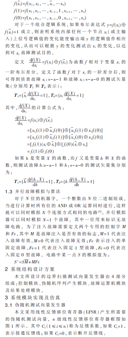

固定型故障模型是指电路或系统中某一信号线在系统运行过程中总是固定在某一逻辑值上[3]。如果该线固定在逻辑高电平上,则称之为固定1故障,简记为s-a-1;如果该线固定在逻辑低电平上,则称之为固定0故障,简记为s-a-0。
1.2 布尔差分算法
布尔差分法是用数学方法来研究故障的传播,从而求得故障的测试集[4]。为了叙述方便,本文对于布尔函数f(X)=f(x1,x2,…,xn)定义如下:
f(xi)=f(x1,x2,…,xi,…,xn)

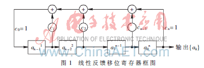

LFSR的逻辑功能完全由其反馈函数决定,图1中所示的LFSR的行为完全由反馈系数Ci决定,由反馈系数Ci在二元域上定义的多项式:
称为该线性反馈移位寄存器的特征多项式。以n次本原多项式为特征多项式的LFSR可产生周期为2n-1的伪随机序列。

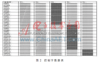

本文以ISCAS`85基准电路的C17电路为例来设计故障运算机模块。C17电路的单固定故障数目为34。将故障注入控制字M和Fv的宽度设置为9位,表示每个周期可以执行8个故障的计算,每5个时钟周期,测试向量保持不变,故障运算机模块依次注入全部故障。故障注入控制字的数据如图2所示。表中阴影部分第一、二周期以及第三个周期中M[16]、Fv[16]表示注入固定1型故障,其余部分表示注入固定0型故障。

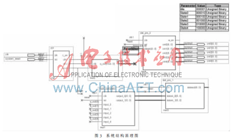

3.5 系统结构原理图
使用Quartusii软件建立系统结构原理图如图3所示。该系统通过并行故障模拟算法生成测试向量,可通知边界扫描故障诊断系统对测试向量进行采集并存入存储器中,并可以求出测试向量集的故障覆盖率。

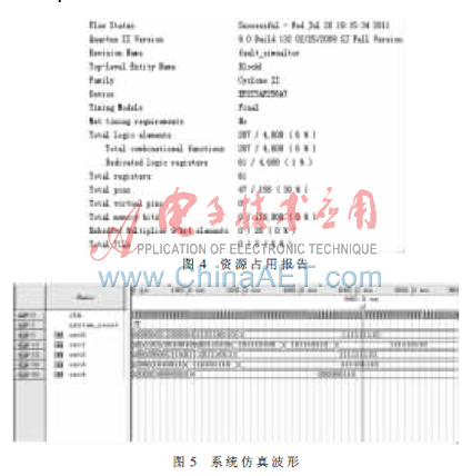

4.1 资源占用
本系统采用Altera公司的Cyclone II系列EP2C5-AF256A7芯片进行验证与实现。系统资源占用报告如图4所示。从报告中可以看出,硬件实现的测试向量发生器占用了较少的硬件资源,该芯片有足够的硬件资源供系统进行优化和完善。
4.2 结果分析
本文采用Quartusii 9.0软件以及Modelsim软件对各个功能模块及系统进行仿真,分析结果表明了设计的正确性。系统的仿真结果如图5所示,从波形中可知,所得测试向量集的故障覆盖率达到了90%以上。实践表明,若单固定型故障覆盖率达到90%以上就可以实现对被测系统的大部分故障进行检测。从仿真结果中可知本设计实现了期望的功能。
