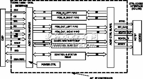

组成结构音频控制器的主结构如图1所示。内核/内存和音频控制器接口(CORE/MEMORY,CTRL INTERFACE)连接音频控制器与内核或内存。CS是片选信号,WR和RD分别是读写使能,ADDR(16位宽)是音频控制器的端口地址,DIN和DOUT(都是32位宽)分别是总线上的输入输出数据,IRQ和DMA REQ分别是中断和DMA请求。主模块(AC'97 CTRL MASTER)负责音频控制器(AC'97 CONTROLLER)与内核或内存(DMA模式下)之间PCM音频数据、控制和状态寄存器组(CONTROL&STATUS REGS)数据以及音频编解码器(AC'97 CODEC)内部寄存器数据各并行数据的传输,由主时钟CLK同步。电源控制模块(POWER CTRL)可以启动省电模式,也由主时钟CLK同步。
图1 音频控制器的主结构
4组FIFO用于存放PCM音频数据,都是20位宽16层深,因此可以支持最高20位宽分辨率。当FIFO满或者空时,可以发出中断或DMA请求。音频编解码器内部寄存器读写缓存器(CODEC REG WRITE/READ BUF,简称CRBUF)是2个32位寄存器。写缓冲器可以缓存准备写入音频编解码器内部寄存器的控制字,其空时可以发出中断请求;读缓冲器可以缓存已经从音频编解码器内部寄存器中读出的状态字,其满时可以发出中断请求。控制和状态寄存器组包含8个32位寄存器,其中,通用控制寄存器的主要功能是系统冷启动、热启动;通用状态寄存器反映音频编解码器状态;其他寄存器的功能包括配置PCM输入输出声道、配置和产生中断或DMA请求。辅模块(AC'97 CTRL SLAVE)实现音频控制器与音频编解码器之间(AC-LINK)数据帧的串行发送和接收。输出数据(SDATA_OUT)由辅时钟BIT_CLK上跳沿同步,输入数据(SDATA_IN)由BIT_CLK下跳沿同步。

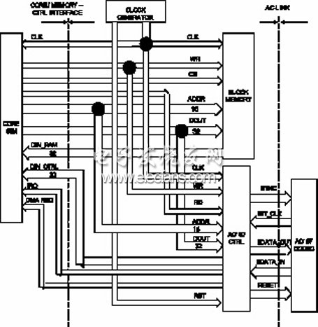

SoC内核仿真环境的硬件以Xilinx公司的MICroBlaze多媒体开发电路板为基础,其核心是Vertex II FPGA。电路板上还集成了National Semiconductor公司的AC'97 CODEC LM4549 芯片,并且提供了LINE IN/OUT、耳机以及麦克风插口。可以通过这些插口来测试音频录放效果,也可通过电路板上的测试点调试部分关键信号。SoC内核仿真环境的构成如图2所示。
图2 SoC内核仿真环境的构成
内核模拟模块(CORE SIM)是SOC内核仿真环境的核心,以RTL代码形式下载到Vertex II FPGA中模拟DSP内核的单周期指令,可以实现读写内存、访问音频控制器(包括读写FIFO、CRBUF以及CSRS)、响应并处理中断请求或DMA请求。其中,DIN_RAM是32位内存数据输入总线;DIN_CTRL是32位音频控制器数据输入总线;DOUT是32位数据输出总线;IRQ是音频控制器中断请求;DMA REQ是音频控制器DMA请求;RST是音频控制器异步复位。
块内存模块是由Vertex II FPGA中的块内存实现的单端口内存,这种内存的时序与常规SRAM相同,可以模拟最大126KB的片上SRAM。在Xilinx集成开发环境(ISE)中调用CORE Generator,就可以生成
这种静态内存。如果运用Memory Eidtor工具生成cgf和coe文件(块内存的配置文件),就可以在为FPGA下载BIT文件的同时给块内存赋初始值。基于FPGA这项强大的功能,就可以将从个人电脑上提取出来的PCM音频码下载到块内存中,然后在内核模拟模块的控制下,通过音频控制器传送到音频编解码器中,由此实现音频播放。
时钟发生模块(CLOCK GENERATOR)可发出27MHz、54MHz以及108MHz三种时钟,并且产生音频控制器异步复位信号RST。MICroBlaze开发电路板上的晶振发出27MHz和50MHz的占空比1:1的方波信号作为时钟发生模块的输入,调用数字锁相环硬核模块(CLOCKGEN.v和CLOCKGEN.ucf)可输出各倍频时钟(本设计用108MHz)以及异步复位信号RST。AC'97 CTRL是以RTL形式下载到Vertex II FPGA中的音频控制器逻辑。AC'97 CODEC是National Semiconductor公司的LM4549 AC'97 CODEC芯片。
内核模拟模块的实现原理
RTL代码模拟的都是流水线中的指令执行级,是音频控制器和内核直接交互数据的级别。根据DSP内核在指令执行级的行为和接口特性,可以灵活地改变内核模拟模块的接口和内部信号(通过改变RTL代码),形成不同的仿真环境。测试在新的仿真环境中音频控制器与内核的工作是否协调稳定,如果结果不理想,就应更改音频控制器的设计。这样就能使音频控制器的特性也能和内核达到最好的协调。
