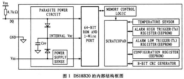

  DS18B20的内部结构如图1所示,主要由以下几部分组成:64位ROM、温度传感器、非挥发的温度报警触发器TH(温度高)和TL(温度低)、配置寄存器、暂存寄存器(SCRATCHPAD)、存储器控制逻辑。DQ为数字信号输入/输出端。
ROM中的64(8位产品家族编号、48位ID号、8位CRC)位序列号是出厂前刻好的,这64位序列号具有惟一性,每个DS18B20的64位序列号均不相同。
  8位CRC生成器可以完成通信时的校验。
  暂存寄存器有9个字节,包含温度测量结果、温度报警寄存器、CRC校验码等内容。

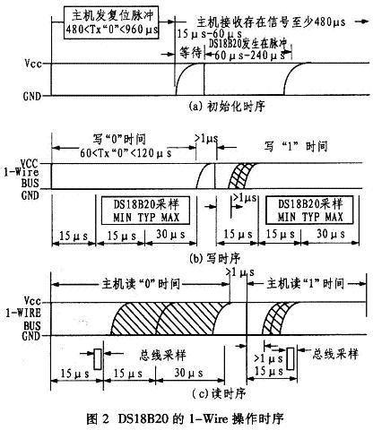

       3.3操作时序
       从时序图中可以看出,对DS18B20的操作时序要求比较严格。利用FPGA可以实现这些操作时序。
