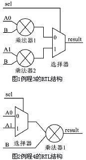

  例程3: process(A0,A1,B,sel)
  begin
  if(sel=‘0’)then result<=A0*B;
  else result<=A1*B;
  end if;
  end processs;
  例程4: process(A0,A1,B,sel)
  begin
  if(sel=‘0’)then temp<=A0;
  else temp<=A1;
  end if;
  result<=temp*B;
  end processs;
  例程3的设计可用图1描述,例程4的设计可用图2描述。可见例程4节省了一个代价高昂的乘法器,整个设计占用面积比例程3几乎减少了一半。
