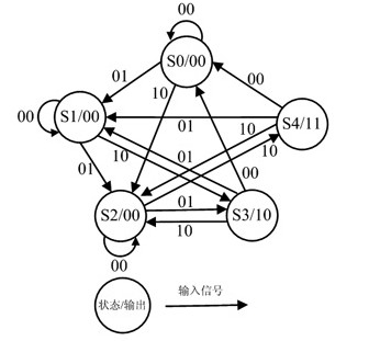

  状态机有摩尔(Moore)型和米立(Mealy)型两种。Moore型状态机的输出信号只与当前状态有关;Mealy型状态机的输出信号不仅与当前状态有关,还与输入信号有关。结合本文设计,由于输出仅与状态有关,选用了Moore型状态机设计自动售货机控制模块,状态转换图如图1所示。
图1 自动售货机状态转换图
  1)状态定义:S0表示初态,S1表示投入5角硬币,S2表示投入1元硬币,S3表示投入1元5角硬币,S4表示投入2元硬币。
  2)输入信号:取投币信号为输入逻辑变量,用两位的矢量state_inputs表示。state_inputs(0)表示投入1元硬币,state_inputs(1)表示投入5角硬币。输入信号为1表示投入硬币,输入信号为0表示未投入硬币。
  3)输出信号:给出矿泉水和找零为两个输出变量,用两位的矢量comb_outputs表示。comb_outputs(0)表示输出货物,comb_outputs(1)表示找5角零钱。输出信号为1表示输出货物或找零,输出信号为0表示不输出货物或不找零。

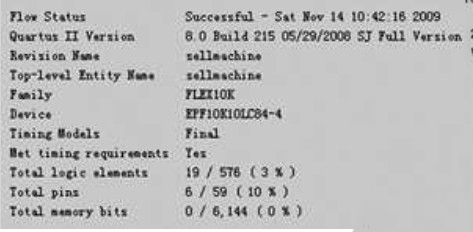

  1)编译:编译是EDA设计中的核心环节。软件将对设计输入文件进行逻辑化简、综合和优化, 适当地用一片或多片器件进行适配,最后产生编程用的编程文件。主要包括设计编译和检查、逻辑优化和综合、适配和分割、布局和布线、生成编程数据文件等过程。自动售货机控制模块VHDL文件编译报告如图2所示。
图2 编译报告
  报告中给出了进行编译的时间、采用的开发软件的版本、顶层设计实体名、选用器件的系列和型号、时序分析情况、占用资源情况及引脚使用情况等信息。

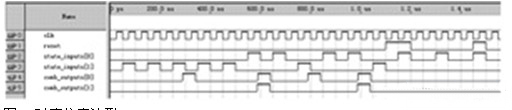

  2)时序仿真:编译后对系统和各模块进行时序仿真,分析其时序关系,估计设计的性能及检查和消除竞争冒险是非常有必要的。仿真前,先利用波形编辑器建立波形文件,仿真结果将会生成报告文件和输出信号波形,从中便可以观察到各个节点的信号变化。若发现错误,则返回设计输入中修改设计逻辑。自动售货机控制模块仿真波形如图3所示。
图3 时序仿真波形
  3) FPGA实现:将编译阶段生成的编程数据文件通过Quartus II 下载到芯片EPF10K10LC84-4中,并在电子设计自动化实验系统中进行测试得到了正确的结果。
