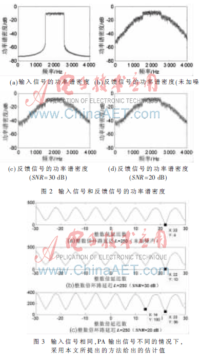

为了验证算法的鲁棒性,本文还给出了算法在反馈信号z(n)相对于输入信号x(n)失真不同程度的情况下,环路延迟估计值。其中,输入信号和反馈信号的功率谱密度如图2所示。反馈信号是输入信号经过PA后未加噪声、而加了SNR=30 dB和SNR=20 dB的高斯白噪声后得到的。图3所示为采用本文所提出的方法,对图2中的信号进行环路延迟估计给出的理论估计值。由图3可知,当反馈信号严重失真时,本文提出的方法也能给出正确的估计值,从而证明了本文所提方法的有效性。

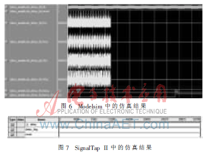

将图5中的信号导入Modelsim SE 6.5c进行时序仿真,仿真结果如图6所示。对比图5、图6可知,本文所设计的实现方法是正确的。
最后把本文所设计的整数倍环路延迟估计模块加入到数字基带预失真系统中,进行系统测试。信号源所产生的信号功率谱如图5所示,在SignalTap II中抓取的结果如图7所示,由图可知,该模块的功能是正确的。
