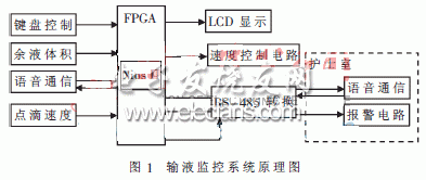

输液监控系统原理如图1所示,包括FPGA控制器、点滴速度检测、余液体积检测、执行机构、键盘控制、LCD显示、语音通信(发送与接收)以及RS232总线转换等部分。
输液控制与语音通信是本文的主要研究内容,也是本系统稳定性和可靠性的根本保证。根据系统要求,设计中以FPGA为控制器,以光纤传感器和容栅传感器为检测机构,以步进电机为执行机构。为了安全和方便,利用RS232总线增设了语音通信和输液完成自动报警等功能。

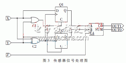

点滴速度检测采用在茂菲氏滴管的中部外侧安装一个光纤传感器。因为光电传感器的红外接收管很容易受到外界光线的干扰,并且它的直径一般在2 mm以上,体积较大,安装不方便。光纤传感器测量端口面积小,可以做到直径1 mm以内,药液点滴时分辨率高。液滴经过时利用液滴对光线的“遮挡”使光纤接收管的接收的光束发生变化,再经过电路处理得到点滴的速度脉冲,再将这种速度脉冲采集信息发送给控制器。为了防止输液速度过快而产生点滴连续流,设计了上下分别安装两个检测光纤,从而避免了少计脉冲数而产生错误的处理结果。如图3所示,电路X为光纤输出电压波形,Y为光纤输出电压波形。一般情况下,点滴离散时只有X计数,点滴连续时XY同时计数,这种方法既安全又稳定可靠。点滴离散时,XY只有一个高电平,或门C1产生的信号作为D锁存器Q1的控制端只允许X产生的正脉冲通过,而D锁存器Q2因为C1作用时Y信号尚在低电平,信号被屏蔽,Q2输出低电平,门电路在计数器中作加法运算。点滴连续时XY同时输出高电平,D锁存器Q2也在计数。OUT0是输出,OUT1是进位,Z是控制端输入。

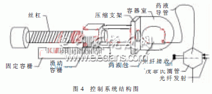

余液体积检测采用直线式容栅传感器,安装位置如图4所示。固定容栅安装在输液系统底座上,滑动容栅安装在输液系统步进电机带动的丝杠的螺丝母上,丝杠转动使螺母产生水平移动,测量原理如同游标卡尺,这种传感器响应速度快、量程可以达到1 m,误差小于0.01 mm[7]。余液体积检测通过滑动容栅移动的距离乘以容器室的截面积而得出。
  2.4 执行机构
输液速度控制采用的控制机构由步进电机、丝杠、螺丝母、压缩支架、容器室组成。步进电机在FPGA的控制下进行正反转动,丝杠转动使螺母产生水平移动,压缩支架安装在螺丝上,压缩架压缩容器室,药液包因容器室体积变小而收缩,药液从输液管输出,通过调整步进电机的步进速度,达到控制输液速度的目的。

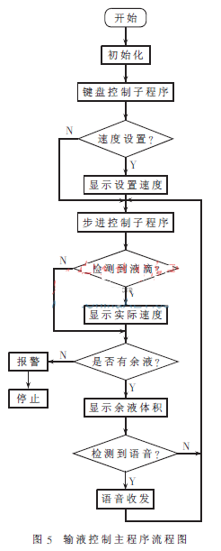

输液控制主程序主要由初始化模块和各功能模块组成,如图5所示。初始化模块主要完成对通信、中断、定时的初始状态设置。初态时,RS232通信端口设置为接收状态,波特率设置为19 200 b/s;各功能模块包含键盘控制、点滴速度检测、步进电机控制、数据显示、语音通信及报警等。
