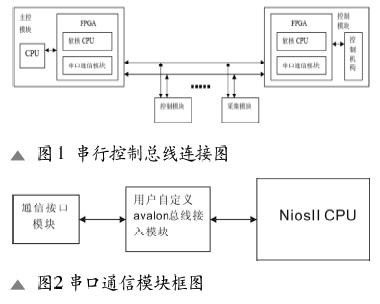

  高速串口数据通信系统采用双线平衡驱动,半双工同步传输或单向广播同步传输,线路传输速率为5Mbits/s,总线连接关系如图1所示。

  鉴于以上系统架构和设计要求,串口通信采用模块化设计思路和方法,模块结构如图2所示。

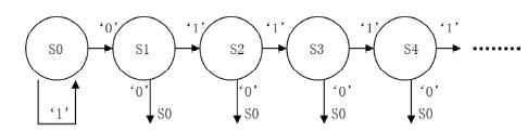

接收电路的设计重点考虑的问题是如何准确判断到数据帧头,然后解析地址,数据的速率为5Mbit/s,FPGA的工作时钟fclk为25MHz,参考RS-232串口通信的设计思想,用高倍时钟对接收的数据进行采样,即每5个fclk采样一个bit,此处可以先设计一个5进制计数器,每一次计数,保存采集的数据,在第2、3、4次采样时,若所采到的值相同,则判断这个bit为当前的采样值。在判断2字节引导序列时采用状态机设计法和序列检测器的设计思想,判断第1个bit是否为‘0’,如果是‘0’则继续判断下一bit是否为‘1’,如果是‘1’则一直等待在第1状态直到判断到‘0’才跳转,判断状态机如图3所示。

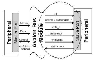

  NiosII是基于RISC技术的通用嵌入式处理器芯片软内核,它特别为可编程逻辑进行了优化设计,也为可编程单芯片系统设计了一套综合解决方案。Avalon总线是一种高效的总线结构,主要用于连接片内处理器NiosII和各种外设IP core,以构成可编程系统芯片(SOPC)。数据帧发送电路和数据帧接收电路通过Avalon总线和NiosII处理器连接在一起,Avalon总线规范定义了主端口和从端口之间通过Avalon总线模块传输数据所需的信号和时序。设计时通信模块采用从端口传输模式,数据帧发送电路采用具有外设控制等待周期的从端口写传输模式,发送电路除串行数据输出线外,还必须提供符合Avalon总线传输要求的信号线,即Address、Writedata(31..0)、Write_n、Chipselect、Waitrequest,与NiosII工作同步的时钟信号clk,当CPU要发送数据时,将Address、Write_n信号有效,同时将要发送的32位数据装载到Writedata(31..0)上,而同步时钟clk一直处于工作状态,当clk上升沿判断到以上信号有效后,Avalon总线对Address译码,然后置Chipselect有效,而发送电路VHDL程序设计时必须判断Address、Chipselect是否有效,如果有效,则在下一个clk上升沿前将Waitrequest置为无效,数据传送电路就从Avalon总线获取Writedata数据,如果Waitrequest有效,则这个总线周期就成为等待周期,其他信号以及数据信号保持不变,但外设必须保证不会使Waitrequest无限期地保持有效,这样会使得一个从外设能够将Avalon总线永久“挂起”,其连接关系和时序关系如图4所示。同理,数据接收电路采用具有外设控制等待周期的从端口读传输模式,可以将串转并后的数据送入到NiosII中进行处理。
