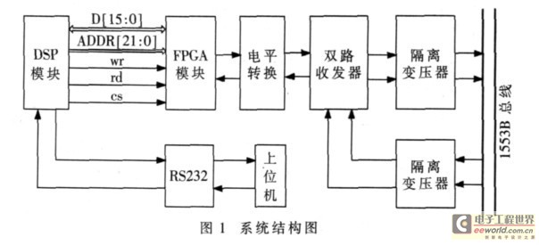

  本文采用Xilinx 公司的FPGA 芯片作为协议处理核心器件, 选用TI 公司的TMS320C5510 作为主处理器负责接收FPGA 处理过的数据和调度FPGA 的具体操作。
  总体方案的系统结构如图1 所示。
1.1 模拟收发部分电路设计
  由于1553B 总线上传输的是双极性的差分信号, 主处理器不能直接接收来自总线上的数据, 所以需要信号调制解调及电平转换电路。
  电平转换部分一方面将总线上传输的电平信号转换成标准的CMOS 电平供处理器使用, 另一方面将处理器发出的CMOS 信号变成总线标准进行传输。模拟收发器部分简单地说就是将单极性曼彻斯特编码和双极性曼彻斯特编码相互转换。本文采用HOLT 公司的HI -1567PSI , 它是一款专门为MIL-STD-1553 开发的模拟收发器, 供电电压为3.3 V, 通过隔离变压器连接到总线上。HI-1567PSI 是双通道收发器结构, 因此要有两个隔离变压器与其相连接。
  1.2 总线接口的数字通信部分
  数字通信部分是1553B 总线接口模块的核心, 完成协议数据的收发处理, 由可编程逻辑器件Virtex 系列芯片和DSP 芯片组成。FPGA 芯片在模块中起到1553B 通道的作用, 接收总线上送来的数据并根据协议进行处理之后送给处理器。FPGA 模块中开辟了足够空间的FIFO存储处理后的数据, 当达到一定数量后, 主处理器采用中断的方式读取FIFO 中的数据。在本文的设计中, 为了便于观察实验结果, 将DSP 接收到的数据送到串口上进行显示。同样地,DSP 将要发送的数据送到FPGA 开辟的另一个FIFO 中, 当每个数据编码结束后通过状态机程序产生FIFO 信号的时钟读取下一个数据进行编码,所以这里的FIFO 采用的是异步的工作方式。

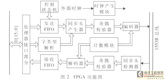

  总线接口模块最主要的部分是FPGA 实现的功能,其总体功能如图2 所示。
FPGA 中最重要的部分是发送器和接收器, 现将这两部分的工作过程做简要分析。

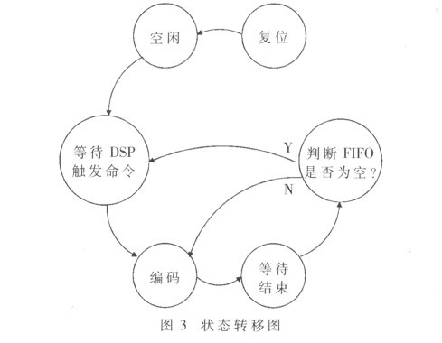

  在数字发送部分控制状态机是保证时序的关键所在, 状态机不仅控制发送FIFO 的时钟, 同时也有效地输出编码的触发信号。状态机的状态转移如图3 所示。

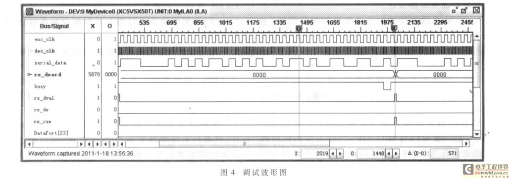

  在总线接口模块中, 曼彻斯特编解码是实现功能的核心部分, 所以编码数据和解码数据是进行功能验证时观察的重点。为了观察曼彻斯特编解码是否正确, 这里采用Xilinx 的Chip Scope 逻辑分析仪观察数据,serial_data 是发送模块经过编码部分处理后的串行数据,rx_dword 是接收模块中经过解码部分得到的16 bit 数据, 对比这两个数据的波形是否满足曼彻斯特编码标准即可验证设计的准确性, 用Chip Scope 捕捉到的波形如图4 所示。
从上面的波形图中可以看到, busy 信号在编码的过程中一直为高电平, 在编码结束后的一个编码时钟周期内为低电平。rx_dval 信号在解码结束的一个解码时钟周期内为高电平, 说明此时解码结束, 接收到的数据rx_dword 为5 678,对比发送的数据和编码数据serial_data,说明编解码均正确。
