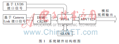

系统硬件结构图如图1所示。本系统中,高速串行LVDS视频信号经Camera Link接收芯片DS90CR285接收转化为并行TTL电平后送给FPGA,同时,其他系统的高速串行LVDS格式数据也可以直接送至FPGA。这些视频数据经FPGA进行直方图统计,并存储在SRAM中。然后,FPGA在存储间隙读出SRAM内的有效像素数据,并采用直方图统计的参数对图像灰度拉伸,然后送至视频转换芯片ADV7123进行D/A转换显示。

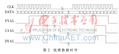

本方案选用DS90CR285将Camera Link格式的4对串行LVDS图像信号转换成28 bit并行TTL/CMOS的数据。根据Camera Link基本协议,28 bit数据信号中包括3个数据端口:A口(8 bit)、B口(8 bit)、C口(8 bit),和4个视频控制信号FVAL(帧有效)、DVAL(数据有效)、LVAL(行有效)、SPARE(空,暂时未用)。经过Camera Link芯片转换后的时钟信号是整个相机的同步驱动信号,所有的数据和视频控制信号都和该时钟信号同步。数据转换后送入FPGA的时序如图2。

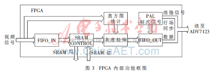

本设计中视频数据的处理都在FPGA内实现,其内部功能框图见图3。

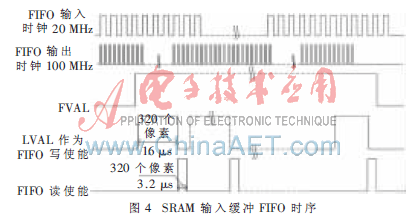

为保证数据读写效率,此模块的读写方式需进行合理规划,具体为每次往FIFO中写一行数据,写完后立刻从FIFO读一行数据并写入SRAM。像素时钟为FIFO的写时钟,行有效信号作为FIFO的写使能,FIFO读时钟为100 MHz,也是SRAM的读写时钟,通过判断行下降沿来生成一个320的计数器,并在计数器有效期间将FIFO读使能置为高。FVAL的上升沿作为FIFO的复位信号。此FIFO的读写时序图见图4。

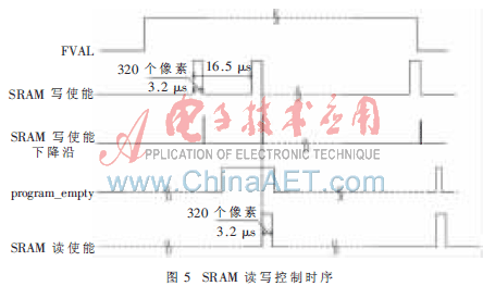

SRAM的写使能设计要避免与SRAM的读使能冲突。本方案在FIFO_OUT模块上设计了一个可编程空标志位program_empty,当fifo数据不足160个时,program_empty置高,PAL制式视频的行扫描周期为64&mu;s,也就是FIFO_OUT每64 &mu;s被读一次(一次读出320个数),这样只要在64 &mu;s时间内能够写入320个数就可以保证下次行扫描能够从FIFO_OUT取出数据。由于本系统中SRAM的写使能周期为16.5 &mu;s,因此本方案是将SRAM读状态分2种情况,在FVAL信号有效期间,采用program_empty置高和SRAM的写使能下降沿的“与”操作作为SRAM读触发信号;在FVAL信号无效期间,SRAM无写控制,program_empty信号的上升沿将作为SRAM的读触发信号。然后根据读触发信号生成一个320的计数器,并在计数器有效期间将SRAM的读使能置为高。这样就能保证SRAM的读写不冲突,且数据也不会漏写,控制时序见图5。
