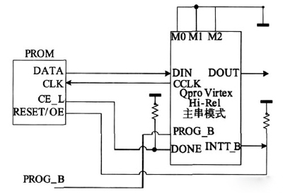

  主串模式电路连接图见图1。
图1 FPGA 配置主串模式连接图

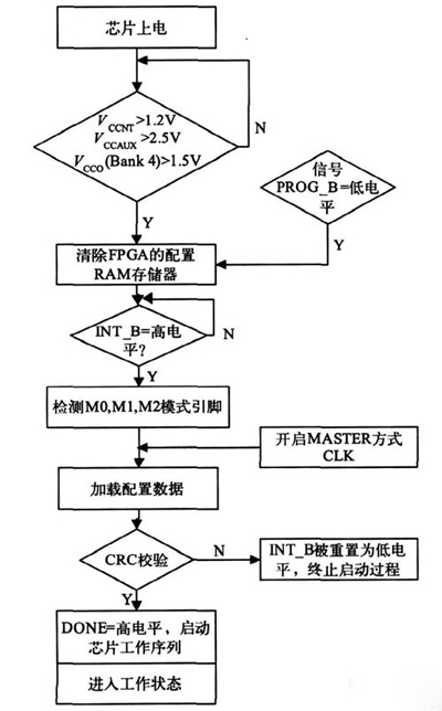

  系统或芯片上电后,信号引脚PROG_B被拉低,FPGA的配置RAM存储器清空;同样,PROG_B上的逻辑低电平将会复位配置逻辑,并使FPGA 保持在清空配置存储器状态。只要PROG_B 引脚保持低电平,则FPGA 将继续清空它的配置RAM存储器,并使INIT_B 信号保持为低电平以表明配置在被清空。
  当PROG_B被释放时,FPGA将继续使INIT_B保持低电平,直到完成清空所有的配置存储器。FPGA 在INIT_B信号的上升沿检测其模式引脚M0、M1、M2。
  INIT_B 信号变为高电平后,配置就可以开始了,不需要额外的暂停或等待周期。但是,配置过程不必在INIT_B 变化之后就立即开始。配置逻辑只有当位流的同步字被载入时才开始处理数据。当上电清除配置RAM存储器后,INIT_B信号引脚变高电平,可以开始载入配置数据:标准的位流首先是引入空闲字FFFFFFFFh,其次是同步字AA995566h,然后是一些配置控制信息,紧跟其后的才是真正的位流数据帧和相关的CRC;位流的最后是CRC 校验和启动芯片进入工作态。FPGA 电路配置流程图如图2 所示。
图2 FPGA 电路配置流程图

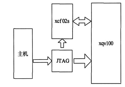

  根据以上讨论的配置原理,我们设计了XQV100型FPGA 电路动态老化板,如图3 所示。配置模式采用主串方式(Master Serial Mode),这种配置模式有利于简化PCB 的设计,并且主串模式的配置时钟源于FPGA内部,不需要外部另外再提供。为了使FPGA电路工作在主串模式,电路的M1、M2、M3 引脚都应接地。同时,该模式下的外部配置存储器需要选用串行数据传输的存储器,在这里我们选用Xilinx公司的xcf02s 存储器,内部存储容量最大可达2 Mbit。
  FPGA电路动态老化板采用400mm×400mm的双层PCB 板,在设计老化板时采用去耦及高、低频RC滤波,对直流电源和信号源采取限流措施。每块老化板上设计4 个老化工位,为了便于在线调试电路,每个工位由一个XCF02S、一个JTAG 接口、一个XQV100 组成。FPGA 芯片动态配置的逻辑程序放置于xcf02s Flash存储器中。FPGA动态老化的配置程序采用VHDL 语言编写,采用ISE(V9.1)工具进行综合,利用ModelSim(V6.0)进行功能模拟,其具体功能是把全部输入、输出管脚分五组,每组都实现32 分频功能,每组由外部提供一个1MHz 的方波信号作为输入。计算机通过Xilinx 专用的JATG 下载线将编译过的配置程序下载到xcf02s 电路中。当FPGA电路上电时,xcf02s 中的配置程序自动按照串行的方式下载到FPGA 的内部RAM存储器中,FPGA 按照程序的功能运行。每个电路选择一个输出端口,输出频率在1Hz 左右,在外部连接一个LED 灯作为输出监控,在老化的过程中可通过该灯观察电路是否正常工作。
图3 FPGA 电路动态老化板原理图

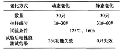

  我们以XQV100 型FPGA电路为例,进行动态老化和静态老化对比试验,试验条件选择温度为125℃,时间160h。随机抽样60 只常温测试合格电路,各取30 只分别按照动态老化试验方法和静态老化试验方法进行老化。在动态老化通电时,确保每只电路都有输出;静态老化试验时,确保电源电压输入正确。每1h 记录一次,确认是否有老化异常情况。
  电路在经过26h 后,其中有1 只(6#)电路LED不闪烁,初步怀疑已经失效,但并没有立即取出,和其他电路一样经过160h 老化,经过126h 后21# 电路的LED 不闪烁,同样继续陪试。在老化试验结束后96h内完成了所有电路的常温电测试,发现6# 和21# 电路功能失效,其余电路都合格,具体情况详见表1。
表1 动态老化和静态老化比对试验结果
  动态老化试验方法和静态老化试验方法相比,动态老化试验在通过外围配置电路的程序驱动,使电路的内部功能模块一直处于高速的工作状态,相反静态老化时虽然有电压加载,但没有配置程序驱动电路工作,内部模块并一直处于空闲状态,因此FPGA 电路在动态老化时,所受到的应力条件更加严酷,更容易暴露电路本身潜在的缺陷,从而提高了电路本身的可靠性。
