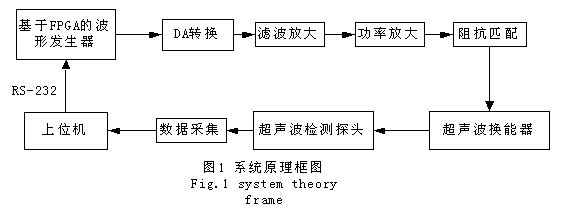

系统原理如图1所示。用现场可编程逻辑门阵列(FPGA)芯片,通过直接数字频率合成(DDS)技术产生频率为1kHz~100kHz的波形信号;功率放大采用功放模块;功率放模块的输出通过输出变压器和电感组成的匹配网络驱动压电换能器激发超声波。

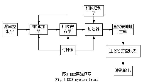

DDS技术是一种用数字控制信号的相位增量技术,具有频率分辨率高、稳定性好、可灵活产生多种信号的优点。基于DDS的波形发生器是通过改变相位增量寄存器的值△phase(每个时钟周期的度数)来改变输出频率的。如图2所示,每当N位全加器的输出锁存器接收到一个时钟脉冲时,锁存在相位增量寄存器中的频率控制字就和N位全加器的输出相加。在相位累加器的输出被锁存后,它就作为波形存储器的一个寻址地址,该地址对应的波形存储器中的内容就是一个波形合成点的幅度值,然后经D/A转换变成模拟值输出。当下一个时钟到来时,相位累加器的输出又加一次频率控制字,使波形存储器的地址处于所合成波形的下一个幅值点上。最终,相位累加器检索到足够的点就构成了整个波形。

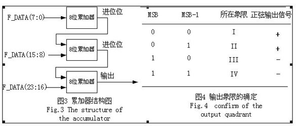

如图3,本系统中的累加器采用的是24位的结构,如果直接采用很宽位数的加法器构成累加器,则加法器的延时会大大的限制累加器的操作速度,所以采用的是3个8位的累加器级连的结构,每一级采用一个小的累加器实现部分位的累加,然后再将进位值传给下一级做进一步的累加,从而提高了系统的运算速度。

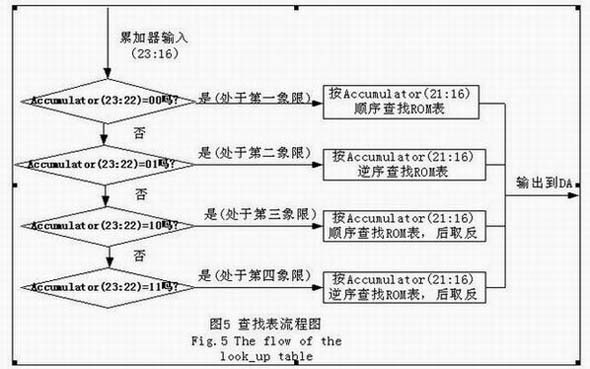

本系统将累加器的高8位作为查表表的地址,其中高两位用来确定象限。
在FPGA中,正弦表是用ROM来实现的,为了节省资源,考虑到正弦波的对称性,实际上只需要存储正弦值在第一象限的值,如图4所示。查找表的逻辑流程如图5。

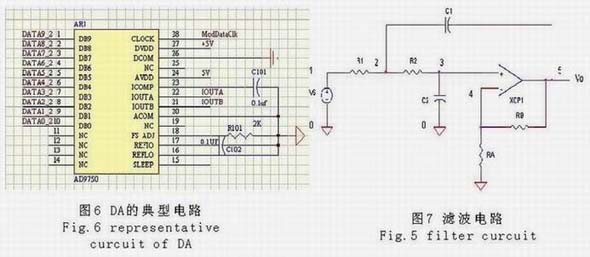

本系统中,考虑到系统在高频时要求DA的转换速度较快,所以选用了DA公司的AD9750,它是10位的DA芯片,具有125MSPS的转换速度,其典型接法如图6:

考虑到系统中的超声波的频率范围大概处于1k至100k之间,所以前向滤波采用的是Sallen-Key Low-Pass Filter滤波器,其电路结构如图7所示。

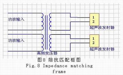

在超声波功率源的设计中,发生器与换能器的匹配设计非常重要,在很大程度上决定了超声设备能否正常、高效地工作。超声波发生器与换能器的匹配包括两个方面:阻抗匹配和调谐匹配。阻抗匹配使换能器的阻抗变换为最佳负载,即起阻抗变换作用。调谐匹配使换能器两端的电压和电流同相,从而使效率最高,同时串联谐振可以提高换能器两端电压,有利于对压电换能器激励。
本系统中的阻抗匹配采用的是一个高频变压器,功放的输出经过高频变压器的耦合以后加在超声波换能器上,如图8所示,取得了较好的匹配效果。

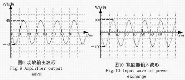

试验中采用的超声波换能器的参数如下:谐振频率f(KH) 49.05等效阻抗R(Ω)73.9静电容C0(nf)4.94,FPGA产生的正弦波的频率设定位49.5KHz,测得的功放的输出电压和换能器两端的输入电压的波形如下图所示。
  可见,系统在高频下的波形较为稳定,且可在较高的功率下连续工作,获得了较为完好的波形。
