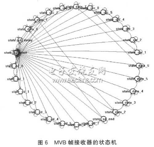

接收器实现的关键是有效数据帧的识别,实现思路类似于发送器,根据编码校验可以实现。另一个问题是与总线的接口方式,本设计采用了8位并行数据宽度输出,加序号标识的方法可以接收任意给定长度的有效数据。接收器的状态机如图6所示。

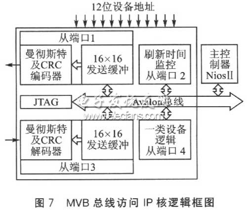

采用Altera公司开发的Avalon交互式片上系统总线作为本总线访问IP核的内联总线,连接IP核内各个模块。如图7所示,总线访问IP核结构包括:编码器模块、解码器模块、宿端口刷新时间监控模块、一类设备逻辑控制模块。总线访问IP核内共有4个Avalon从端口,其中NiosII主控制器上设置了一个Avalon总线主端口,其他各个模块上面均设置了Avalon总线从端口,由主控制器控制总线上的数据流传输实现各个模块的协同工作,其逻辑框图如图7所示。

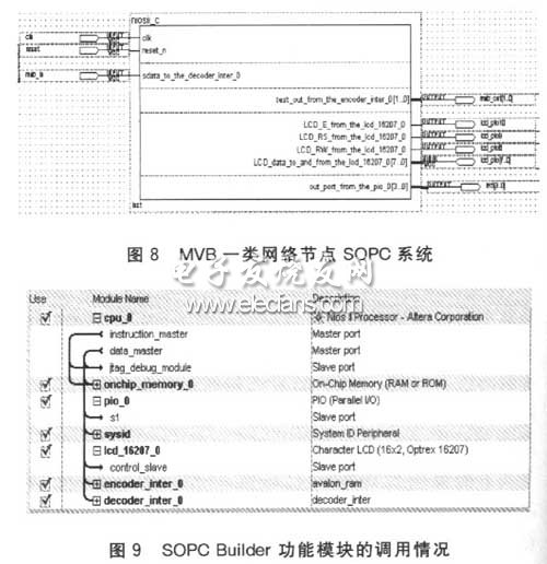

利用QuartersII的SOPC Builder工具,集成了1个32位NiosII软核处理器、4 KB的片内RAM、MVB总线访问IP核(包括编码器和解码器)以及LCD控制模块,在Altera的CycloneII FPGA上构成了一个能实现MVB一类网络节点功能的片上系统,如图8所示。图9为SOPCBuilder中各个功能模块的凋用情况。

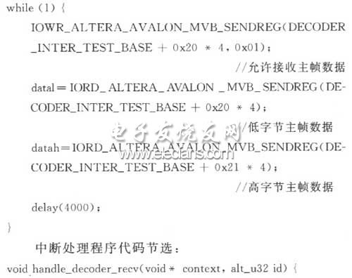

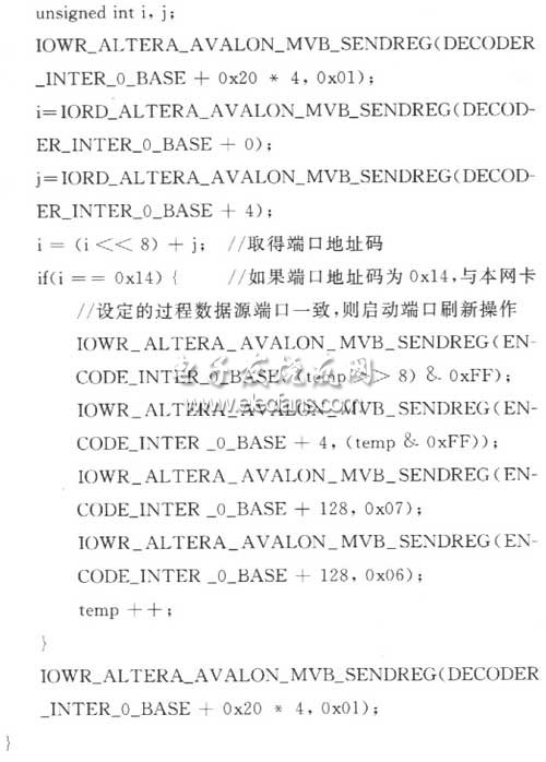

在主函数里置MVB总线接收允许位,循环等待接收MVB主控制器发过来的主帧。节点在接收到主帧之后,程序进入中断处理程序。在巾断程序里提取接收到的主帧里的端口地址,并与自身预设的端几地址码进行比较。如果地址码相符,则节点将本端口的数据通过MVB发送器发到总线上,实现端口数据刷新操作。
主循环代码节选:

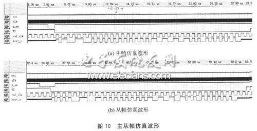

在本实验中,对实验室设计的MVB板卡进行了功能仿真和FPGA验证.通过对过程数据的发送与接收验证了所搭建的MVB系统。对MVB总线控制器发送过程的主从帧仿真结果如图10所示。发送的主从帧数据都为0x0055,包含1个帧头及8位CRC校验数据。

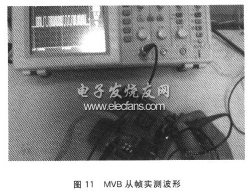

4.2 实测波形
编好程序后,再编译一遍QuartersII工程文件,将得到的.pof文什下载至FPGA内。上电后用示波器测输出引脚,便可观察到MVB从帧波形,实测波形如图11所示。对照IEC-61375协议标准,可以判断出该渡形为符合标准的正确波形,并且源端口节点上收到了正确的数据,从而证明该过程数据端口成功刷新。
