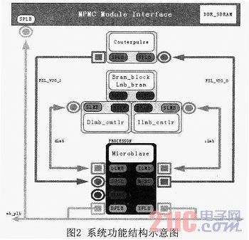

系统以FPGA为处理中心,实现各种工作模式,其功能框图如图2所示。功能模块主要包括软核Microblaze、对外部存储器的接口MPMC、以及需要设计实现的Counterpulse IP核。在Counterpulse IP核与处理器软核之间,采用了FSL总线进行连接,实现由Microbalze对Counterpu-lse核的配置,以及由Counterpulse核到Microblaze的数据传输。
系统工作时,由Microblaze软核通过网口接收由PC机发送来的命令,根据命令,通过一路FSL总线对光子计数IP核进行工作模式的选择和配置。计数IP核对外部计数源进行计数,计数的结果和状态数据通过另一路FSL总线发送到Microblaze软核,由Microblaze软核将该数据在DDRRAM内进行缓冲,并通过网口将这些数据最终发送给PC机,由PC机进行分析处理。

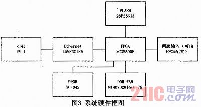

计数系统硬件结构如图3所示,由FPGA、64MB的DDR存储器、16MB的FLASH存储器和10M/100M以太物理层(PHY)等组成。系统工作时,由PC机通过网口发送命令到FPGA,FPGA内部的Microblaze软核配置计数IP核的工作模式,由FPGA通过两路BNC接口对外部计数源进行计数,并将数据在DDRRAM内进行缓冲,最终将这些数据通过网口发送到PC机。

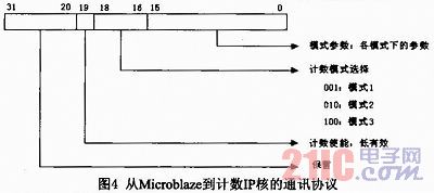

Microblaze到计数IP核之间的通讯数据定义如下:

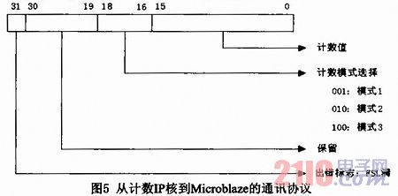

计数IP核到Microblaze之间的通讯数据定义如下:

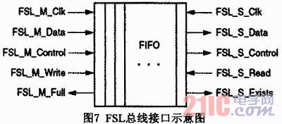

fslopn.v的代码完成与FSL总线接口功能。FSL总线是单向点对点的通道,它用于完成任意FPGA中两个模块的快速通讯。FSL总线是基于FIFO的,基于非共享的无仲裁通信机制,它的深度是可以设置的,最大可以到8k,具备高速的通信性能,其结构如图7所示。

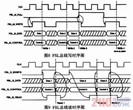

由于FSL总线是单向的,所以系统中采用了两条FSL总线,实现Mieroblaze到计数IP核之间的双向通讯,计数IP核在面对两条FSL总线时,担当的分别是MASTER(主)和SLAVE(从)两种角色。因此,fsloprt.v的代码应该同时满足与FSL总线接口的读和写时序。读写时序如图8和图9所示。

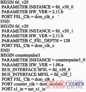

在XPS中,分别对Microblaze和计数IP核的MFSL和SFSL进行连接,将Microblaze的MFSL端连接到计数IP核的SFSL端,反之将计数IP核的MFSL端连接到Microblaze的SFSL端。并在system.mhs中进行如下配置:
由于从计数IP到Microblaze方向数据量较大,所以对FSL总线的深度进行了配置,如上述代码中,PARAMETERC_FSL_DEPTH=128,被配置为128级深度。
