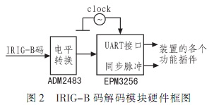

为了解决上述问题,在本设计中,采用CPLD芯片来实现IRIG-B码的解码,采用的是Altera公司的EPM3256。开发仿真软件采用的是MAX+PLUSⅡ,它可以进行原理图编辑和VHDL语言编辑,并支持这些编辑方式的混合设计。在本设计中利用VHDL语言进行底层模块的设计,用原理图进行上层模块的设计。该软件具有门级仿真功能,可以进行功能和时序仿真,并且支持目标程序在线下载。
外部接入的IRIG-B编码信号是用RS485电平传输的差分信号,需变换为TTL信号,转换芯片为AD公司的ADM2483,该芯片是带隔离的增强型RS485收发器,有失效保护、短路电流限制、热关断和恢复等功能。外接的5 MHz信号来源于5 MHz的有源晶振。硬件框图如图2所示。

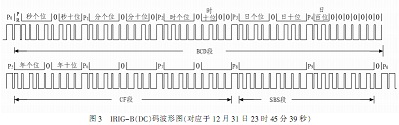

IRIG(Inter Range Instrumentation Group)码是美国靶场司令委员会制定的一种时间标准,共有4种并行二进制时间码格式和6种串行二进制时间码格式。其中最常用的是IRIG-B时间码格式。B码可以分为直流(DC)码和交流(AC)码,交流码是1 kHz的正弦波载频对直流码进行幅度调制后形成的;直流码采用脉宽编码方式。每秒1帧,含100个码元,每个码元宽度为10ms。码元有3种,位置标识符的脉宽是8ms(位置标识P0~P9和参考标志Pr),二进制“1”和“0”的脉宽分别为5 ms和2ms。
每帧从参考标志Pr开始,也就是连续两个8 ms脉冲中的第2个8 ms脉冲的前沿开始,分别为Pr,第0,1,…,99码元。在Pr和P5之间是BCD字段,传送的是BCD码格式的时间信息(包含秒、分、时、天4种信息),低位在前,高位在后;个位在前十位在后。在P5和P8之间是CF字段,实现控制功能,可根据实际使用时的协议制定使用方法,在这里没有用到该字段。在P5和P8之间是SBS字段,是用二进制表示的以秒(s)为单位的时间信息。IRIG-B码的格式如图3所示。

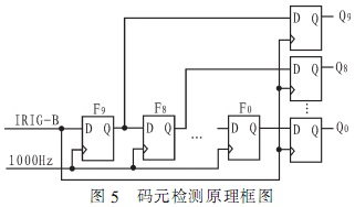

2)码元检测和识别单元首先对B码信号进行串并转换。用10个D触发器串联,用1 000Hz的时钟信号作为它们的时钟,这样只有在1 000 Hz的时钟信号的上升沿来的时候才对输入的数据进行输出,其他时候处于保持原来输出不变。串行触发器的输出分别连到10个并行D触发器,由IRIG-B码的上升沿来控制并行D触发器的输出Q9~Q0。当并行D触发器的输出“Q9Q8Q7Q6Q5Q4Q3Q2Q1Q0”为“0011111111”时,对应的码元信息为标识位;同理,“0000011111”对应码元“1”,而“0000000011”对应码元“0”。码元检测原理框图如图5所示。
