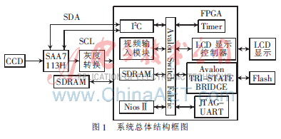

系统框图如图1所示。系统上电后,Nios II软核中的I2C控制总线对视频采集模块SAA7113H进行配置,FPGA依靠像素时钟和行、场信号同步采集SAA7113H芯片输出的视频信号中的灰度视频数据,把采集到的灰度数据进行灰度直方图统计和灰度分布均衡化处理。Nios II软核外部加一个延迟模块,与灰度转换模块输出的信号同步之后,视频输入模块开始工作,通过存储控制、DMA控制器传输视频信号,LCD显示控制等模块显示所采集的信号。所有处理都采用流水线操作,大大节省了系统的处理时间。

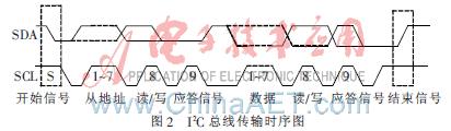

本系统中视频解码器的初始化配置由Nios II软核处理器通过I2C总线完成,主要包括对视频解码器的工作模式,输出行、场同步参考信号的时序关系以及输出数字信号的格式等进行设置。I2C总线是由Philips公司开发的一种两线制总线,由一条串行数据线SDA和一条串行时钟线SCL组成,可以实现数据通信,完成芯片配置。首先,I2C总线控制器发出一个数据传输的起始条件:SCL信号保持高电平、而SDA信号由高电平变为低电平时,开始传输地址数据流。起始条件满足后,发出一个8 bit的设备从地址,所有的外围设备开始响应起始条件并转换下一个8 bit寄存器地址(7 bit地址+1 bit读写位),由高位到低位依次传输。外围设备识别出传输地址后,在第9个时钟脉冲(确认位)把数据线变为低电平,然后开始将8 bit数据写入或者读出寄存器(读写位决定了数据的传输方向)。当时钟线SCLK为高电平、而数据线SDA由低电平变为高电平时,表示一次数据传输完成,停止I2C总线,等待下一次的传输开始。图2为I2C总线的数据传输时序图。

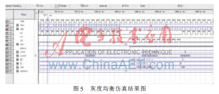

因为在灰度均衡处理过程中是以场为单位进行的,在灰度均衡化处理完之后,要将场合并为帧。其操作是由Nios II软核中的SDRAM控制器来完成奇偶场的合并。灰度均衡化的仿真结果图如图5所示。

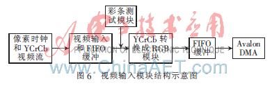

视频输入模块的结构示意图如图6所示。经过灰度变换YcrCb4:2:2格式视频信号在像素时钟控制下输入FIFO缓冲器。彩条测试信号模块在系统测试时,给出一个非常简单的测试信号,可以模拟为信号源,以方便系统的调试。色度转换模块将YCrCb格式转换为RGB格式,并把其值写到FIFO缓冲器中。Avalon DMA把图像数据写到系统存储器(SDRAM)中,当完成一帧图像需写操作时,给Nios II处理器一个中断信号。
在色度空间的转换模块中,采用FPGA片内的资源,利用MegaCore构造一个乘加器件完成运算。根据转换矩阵中YUV的比例关系,将信号放大一定的倍数,使其接近一个整数值。YUV信号的最大值为255,但是10 bit DATA可以接收1 023亮度等级的调节,所以这个比例可以放大4倍左右(如果超出1 023就按1 023的等级计算)。根据反复实验最后得出,按照如下的运算规则最接近转换矩阵:

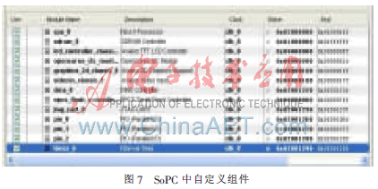

用SoPC Builder可以进行系统模块硬件设计和底层软件生成。进行硬件模块设计时,SoPC Builder提供了图形化配置界面,备有一些常用外设的IP模块,如SDRAM、Flash RAM、UART、Interval timer、Parallel I/O等。Nios II软核所含的组件如图7所示。
在SoPC Builder自带的IP核库中并没有I2C配置模块、视频输入模块和LCD controller模块的IP核,这些模块是根据寄存器特点以及功能要求自行设计的,并以IP核的形式通过Avalon总线连接到SoPC系统上。在建立了基于Nios II处理器的SoPC系统后,需要进行一些系统设置才能生成最终的Nios II系统。因此,系统配置除了对外设设置外,还包括启动程序、中断向量表、系统启动地址等的设置。
