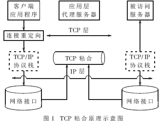

TCP粘合原理如下:(1)监听客户端的连接请求,并在客户端发出连接请求后(从SYN开始),建立客户端到均衡器之间的连接(通过TCP的三次握手协议完成)。(2)在随后的请求报文中分析数据并决定真正被访问的服务节点。(3)与服务节点建立另一个连接,将两个连接粘合在一起(Splicing)。其TCP粘合原理示意图如图1所示[2]。

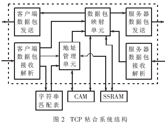

2.1 系统架构
TCP粘合系统结构如图2所示。
该系统中首先由客户数据接收端对接收到的HTTP报文进行解析,发现数据包为一个发起连接的SYN数据包时,传给地址管理单元,地址管理就为该连接分配一个地址空间,同时通过映射单元告诉客户数据发送端与客户端完成三次握手,建立连接。
当客户数据接收端接收到GET数据包时,将该数据包发送给字符串匹配表,该表会将信息在后端服务器的位置返回给地址管理单元,地址管理单元将该信息送给数据包映射单元,映射单元将该信息写入相应的SSRAM空间中,同时通知服务器发送端与后端服务器建立连接。这样就完成了一个TCP的粘合过程。
在客户端与服务器的通信过程中,数据包映射单元通过双方SIP、DIP信息从SSRAM中查找出对应的替换信息,完成双方数据包的映射。
在双方通信结束时,由地址管理单元对双方使用的地址空间进行回收;同时为防止通信过程中的异常中断,地址管理单元内部还采用了定时器机制对地址空间进行监测,根据定时器返回结果回收过时地址,防止过时信息被查用。

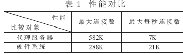

该架构已在试验系统上实现,接收端为两个GE口。相对于采用TCP粘合的应用代理服务器来说(其中代理服务器CPU Pentium IV 2GHz),具体的性能对比如表1所示。
从上表可以看出在最大连接数方面,在本系统中采用一个18Mbit的CAM,它能够提供的最大地址空间为288K×144bit,只能支持288K的连接数。对于服务器的最大连接数来说,SYN和GET数据包需要经过软件协议解析。因此当最大连接数达到582K时CPU的利用率将达到90%以上[3],无法再处理新的连接。从上述分析中可以看出,由于受硬件资源的限制,硬件系统可以支持的最大连接数小于代理服务器。但是在实际的网络传输过程中,一个HTTP连接持续的时间一般为几百个毫秒,在硬件系统达到每秒21K的连接数时,能够承受的一个HTTP最大持续时间为13秒,远远大于实际HTTP连接的持续时间,因此硬件系统支持的最大连接数是够用的。当代理服务器采用千兆网卡来接收数据时,由于数据需要经过上层协议解析,因此实际能够接收的数据量只能够达到300Mbps。假设每次平均请求512B,则代理服务器能够支持的最大每秒连接数大约为7K;而当硬件系统工作在133MHz,内部采用32bit总线传输时,整个系统的带宽达到4Gbit,同时系统内部采用流水线方式,能够线速处理1Gbps数据的接收,假设平均每次请求512B,则硬件系统能够处理的每秒最大连接数达到21K,因此在单位时间内能够处理的连接数量会高于代理服务器。
