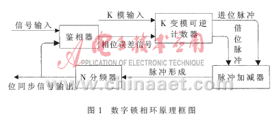

数字锁相环是一种相位反馈控制系统。在数字锁相环中,由于误差控制信号是离散的数字信号而不是模拟信号,与之相对应,受控的输出相位的改变是离散的而不是连续的;此外,环路组成的部件也全由数字电路实现,故名“数字锁相环”[1]。常用的数字锁相环原理如图1所示。
1 数字锁相环的结构及工作原理
  如图1所示,数字锁相环主要由鉴相器、K变模可逆计数器、脉冲加减器、N分频器构成。
鉴相器其实就是一个异或门,它将输入信号Din与位同步脉冲输出信号Dout相异或,比较它们之间的相位差,并输出相位误差信号作为K变模可逆计数器的计数方向的控制信号CS。当环路锁定时,这个控制信号为占空比是50%的方波。
K变模可逆计数器根据相差信号CS的变化,向不同的方向计数。当CS为逻辑“1”时,计数器向下计数,如果计到0,则输出一个借位脉冲给脉冲加减器;当CS为逻辑“0”时,计数器向上计数,如果计到模值,则输出一个进位脉冲给脉冲加减器。

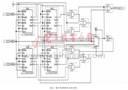

脉冲加减器是根据K变模可逆计数器输出的进位、借位脉冲来不断地对本地时钟进行调整。当有进位脉冲时,脉冲加减器就在本地时钟上加入一个周期的时钟信号;当有借位脉冲时,脉冲加减器就在本地时钟上扣除一个周期的时钟信号。如此反复不断地对本地时钟进行调整,最终达到准确确定出输入信号时钟的目的,从而实现位同步[2]。
N分频器是将脉冲加减器输出的经过调整以后的时钟信号进行分频,以减小同步误差。N值越大得到的同步误差越小。

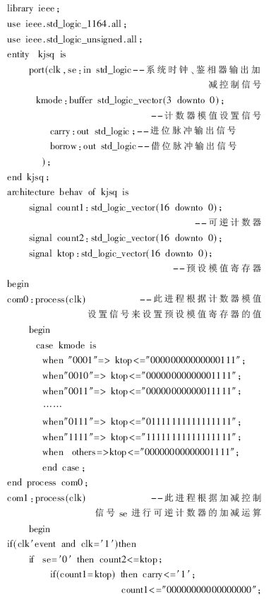

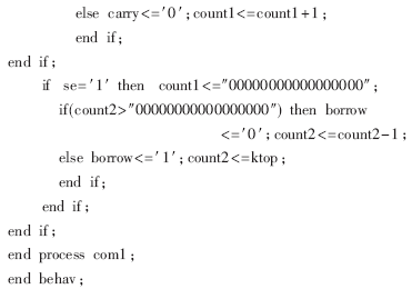

K变模可逆计数器根据预设模值Kmode来设置对应的模值寄存器的值,也即当预设模值范围在0~15变化时,与之相对应的Ktop的变化范围为20~215。模值的大小直接决定了数字锁相环锁定时间的长短,模值越大锁定时间越长,反之越小。但锁定时间越长,锁定时的相位误差越小,反之越大。这部分的VHDL设计程序[3]如下:
有了K变模可逆计数器产生的进位、借位脉冲,脉冲加减器就可以按照这两种脉冲对本地高频时钟进行不断地调整,如图2所示。

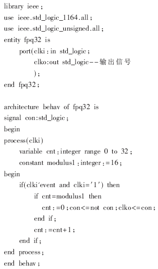

N分频器的设计相对简单,其功能是将脉冲加减器输出的经过了调整的本地时钟进行N分频,以减小同步脉冲输出误差。本例暂时用32分频代替,其VHDL设计程序如下:

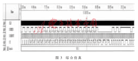

假设输入信号的频率为fi=1 200 Hz,则位同步输出信号频率fo=1 200 Hz,脉冲加减器输出信号频率fm2=N×fo,则其时钟频率fm1=2×fm2;K变模可逆计数器工作时钟可设为M fo。这里的M、N值一般均为2的整数次幂,他们之间的具体关系需根据fi确定。综合仿真的时序图如图3所示。
由图3可以看出,CS控制信号逐渐变成了占空比为50%的方波,这也从侧面反映出了锁定过程。当锁相环锁定后,信号CODEIN出现连“0”和连“1”时,也能准确实现位同步。锁定时间约为15.8 ms。通过以上仿真,验证了设计的正确性。对于不同的设计,只需要计算好频率关系、修改一下N分频器的N值,就可以实现不同输入信号的同步。
