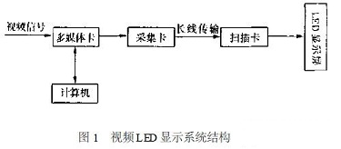

  在LED显示系统中,点阵结构单元为其基本构成。每个显示驱动单元又是若干个8×8点阵的LED显示模块组成。通过多个显示驱动板拼装在一起,构成一个数平方米的显示屏,能用来显示各种文字、图像。LED显示屏包括计算机视频采集电路、控制电路、驱动电路及电源等,如图1所示。
LED显示屏具有红、绿两种基色,每基色256级灰度,像素节距为7.62mm,像素在水平方向可达成1024点,垂直方向可达成768点。

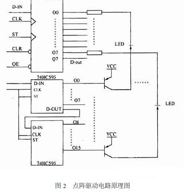

  在大多数LED显示系统中,都采用刷新式驱动方法,即对每块LED显示驱动单元列向锁存数据,在行向进行扫描,根据LED显示驱动板结构,采用1P16扫描占空比。
我们所设计的LED显示驱动板驱动电路用两片74HC595组成4:16线行译码器,它提供整个扫描电路所需行信号,同时也用74HC595芯片来作串行移位寄存器,它将系统传来的串行数据移位变成并行信号输出,这样驱动列需要提供串行移位时钟、并行锁入信号和输出使能信号,行扫描需要串行数据输入和串行移位时钟信号,如图2所示。因此我们需要设计一个时序控制电路。

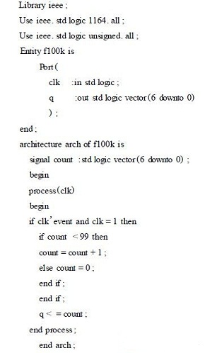

  M4A5—128P64—10VC是Lattice公司生产的CPLD器件,有128宏单元、64个IPO引脚。Lattice公司开发软件ispDesignEXPERT中集成了设计输入、编译、验证和编程全部工作。首先进行设计输入,即可直接绘制原理图,也可用VHDL语言编程。我们需要从10MHz时钟源得到100KHz信号用VHDL语言在VHDLMODULE文本编辑器中编写一个名为F100K.HDL文件如下:
设计文件输入以后进行编译,然后用户可以调整管脚分配,编译通过,即可对芯片编程。用Byte-Blaster下载电缆把计算机并行口与PCB上的JTAG插座连接起来,通电后对已安装好的芯片编程。
