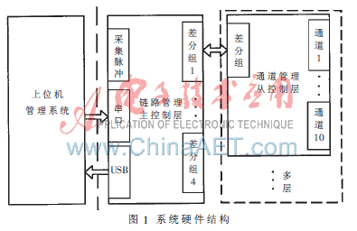

系统结构如图1所示,系统主要有上位机管理系统、链路管理主控层和通道管理从控制层三个主体部分。上位机管理系统提供人机交互的功能,本文不做详细介绍,系统硬件主体主要由主控层和从控层组成。链路管理主控制层主要实现控制指令解析、数据管理和从控层管理等功能,通道管理从控制层主要功能是通道管理和配置、数据管理和传输。主控层提供3个与从控层通信的差分接口,可支持3块从控层并行工作。
链路管理主控制层由1片Xilinx的FPGA芯片XC3S1500作为控制模块,3组差分芯片对作为主控层与从控层的通信链路,1片RS232和CY7C68013A芯片分别作为控制层与上位机管理系统的下行控制链路和上行数据链路。主控FPGA与采集FPGA是跨印制板连接,使用差分驱动和接收芯片(LVDS391/390)通过屏蔽差分线缆连接,主控层与每个从控层通过1根包含6对差分线的屏蔽线缆连接,上行和下行各3对差分线路,保证板间通信的可靠性。
从控层由1片Xilinx的XC3S200AN芯片作为控制模块构成母板,每2路采集通道组构成采集子板,以双列直插的方式与母板连接,整体结构并行对称,采集母板提供了4个子板接口,可以8路通道并行工作。从控层结构如图2所示,每一路采集通道由AD8253和AD8250组成的前后两级放大,级联的芯片增益可由从控层FPGA通过软件配置,温度传感器DS18B20实时监控系统本身的工作环境温度。

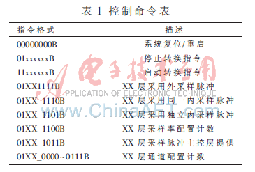

控制协议是由上位机、主控层和从控层共同约定的,控制命令以字为单位,有标志字、控制命令和配置参数三类。其中标志字约定为11111111B,标志字是命令和参数的起始标志,主控层或从控层只有在接收到标志字后,才会解析接下来的数据,判断上位机发出的命令。
控制命令:00000000B、01xxxxxxB、11xxxxxxB和01XXxx
xxB分别约定为系统复位指令、停止转换指令、启动转换指令和从控层配置指令。指令格式如表1所示。
配置参数:XXXXxxxxB,主要有采样率参数和通道配置参数,其中XXXX为通道号,编码为0000~0111B,即0~7号通道。配置参数跟在指令01XX1100B/01XX1110B后时,xxxx为XXXX通道的采样率参数,作为从控层/主控层采样脉冲的参数。配置参数紧接在XX层通道配置计数指令后时,则xxxx为XXXX通道的增益配置参数,高2位为前级放大器增益,低2位为后级放大器增益。

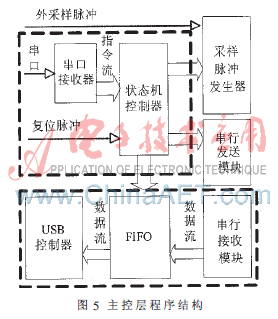

主控层是系统的中间节点,是联系上位机管理系统和下层采集的重要结构。主控层实时接收并解析来自上位机管理系统的命令字和配置参数,同时向从控层分发控制和配置信息。主控层在接收到采集FPGA上传的数据后,组帧发送至USB芯片。

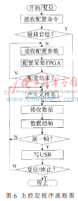

主控层程序结构如图5所示,主要有串口收发模块、状态机控制器、数据接收模块、USB控制器及数据FIFO。串口接收器波特率9 600 b/s,与PC机的标准串口连接。串行发送模块以异步串行方式向从控层发送控制命令和配置参数。缓冲区FIFO是基于乒乓操作机制,大小为4 096 B,缓冲区数据每满512 B,则由USB控制器读入USB芯片CYS68031A[4]。此处USB采用的是同步读写方式,数据速率设置为25 MB/s。
主控层程序流程如图6所示。数据被读入主控层缓冲后,通过查询方式循环读取数据并写入FIFO缓冲区。数据写入FIFO同时是组帧,数据帧的格式:以512 B为一个数据块,每一个数据块的前2 B以FF作为帧同步头,次3 B为帧计数信息,其余507 B为数据空间。

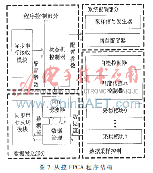

从控层程序结构如图7所示,主体功能有:接收并解析主控FPGA发送的配置参数;根据配置参数进行系统链路自检,配置通道增益;接收主控板采集脉冲并启动A/D转换;读取A/D转换数据并组合编码;对数据进行滤波处理;向主控FPGA上传A/D数据。

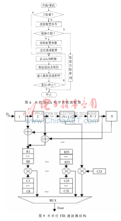

系统的流程如图8所示。采集通道的增益配置是在从控层接收到所有通道的配置参数后同步完成。首先配置前级增益,再配置后级。系统的链路自检是由从控层生成一组约定的数据,发送到上位机系统,以判断各层之间的连接状态。在采用相同的采样率时,从控层所有通道保持数据同步,采样率不同时,各通道的数据经过复接同步后再发送主控层。
3.3 FIR滤波器设计
数字FIR滤波器由上位机发送控制命令,对指定的通道数据进行滤波处理,以滤除采集电路的信号干扰。滤波器结构如图9所示,采用半并行对称结构,滤波系数的设计借助MATLAB的FDATOOL,根据系统的既定采样率和参数,设计了2组33阶的系数,系数被储存在ROM中,因滤波器为对称结构,所以ROM只需储存17个系数,系统可根据配置信息选取滤波系数。滤波器框架为串并结合结构,同时可以选择不同的滤波系数,减少滤波器对乘法器资源和逻辑资源的使用。

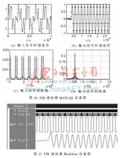

图10所示为用FDATOOL设计的33阶kaiser窗滤波系数的MATLAB仿真图,β=0.3,截止频率Wc=0.5。输入信号频率f=0.5 MHz,采样频率Fs=5 MHz。
借助仿真软件ModelSim验证FIR滤波器,仿真结果如图11所示。以输入0.5 MHz方波信号为例,采样率设置为6 MHz,经过滤波处理后,得到了0.5 MHz正弦信号。

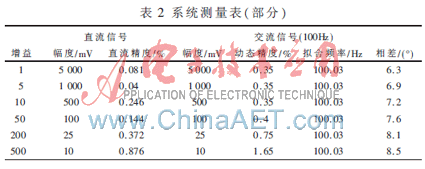

经过大量的测试分析和统计证明系统具有很好的性能和测量精度。表2所示为部分测量数据分析结果。幅值为10 mV~5 V信号,在不同增益下,直流信号的测量精度平均值可达0.293%,频率为100 Hz交流信号的测量精度平均值可达0.642%。
本系统提供了最大24路的采集通道,系统工作通道可配置、可选择,系统启动迅速,具有很强的实时性,通道间的相位误差小于10°,精度高、数据吞吐量大,并具有一定故障自检能力。系统内采样时钟最小为100 Hz,最大为40 kHz,A/D最大采样频率可达250 kHz,USB的读写能力最大可达到48 MB/s。可以应用于检测、控制等系统中,目前已应用于某测控系统。
