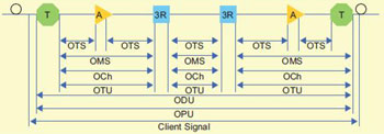

根据G.872建议要求,OTN包括由光纤链路连接的光网络单元(图2所示),能够提供光通道承载客户信号的传送、复用、路由、管理、控制和生存等功能。
图2 OTN层和网络组成
OTN一个独特的特性是它支持任何数字信号的传输,与具体客户业务无关(即,客户业务无关性)。根据G.805建议对通用功能模型的描述,OTN边界位于光通道/客户侧适配层之间,包括具体服务处理,不包括具体客户处理,如图3所示。

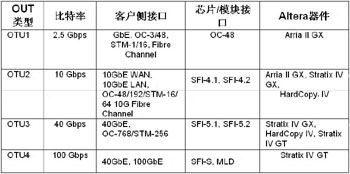

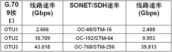

在光通道上实现这一灵活的客户应用系统时,FPGA扮演了重要角色。从OTN实施的角度看,它汇集各种独立端口的数据,提供所需要的带宽。表1所示为当前OTN标准所支持的数据速率。OTU4将增加100G的线路速率。
表1 OTN数据速率

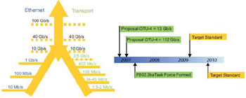

如图5所示,该工程要在2010年中完成。业界对于100G的实施工作主要集中在传送网和以太网上。传送网和以太网标准在100Gbps速率等级上达成一致,这一过程从10G就开始了。
图5 以太网和光传送网从10Gbps就开始了融合

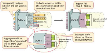

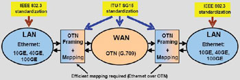

目前的业界发展趋势是使用WDM承载以太网进行数据包传送,通过IP/MPLS/以太网传送数据。Altera40-nmStratix?IVFPGA系列的定位非常适合满足100G以太网和传送系统设计的性能和系统带宽要求。StratixIVGTFPGA密度非常高,集成了在单片器件中实现100GbE/光纤通道/RPRMAC功能使用的11.3-Gbps收发器,以及OTN数据包前向纠错(FEC)、映射和成帧等关键处理功能。100GbE的OTU-4标准使用增强FEC(EFEC),必须采用专用算法进行设计才能确保最大限度的发挥光带宽优势。由于其优异的架构性能,StratixIVFPGA能够处理EFEC功能,是OTN系统算法实现和测试的理想平台。图6显示了客户在设计100GbEOTN设备时怎样使用StratixIVGTFPGA来实现上面介绍的所有功能。
图6 100GOTN应用:LAN到WAN

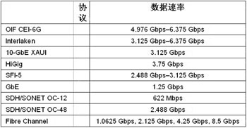

StratixIVGX系列提供32个具有时钟数据恢复(CDR)电路的收发器,数据速率从600Mbps到8.5Gbps,以及带有CDR的另外16个收发器,支持从600Mbps到6.5Gbps的数据速率。StratixIVGXFPGA具有530K逻辑单元(LE),能够支持40G全波长转换器应用。表4列出了为OTN数据速率提供的StratixIVGX收发器支持。
表4 为OTN应用提供的StratixIVGX收发器协议数据速率

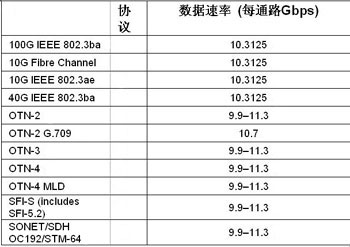

最近制定标准的活动围绕100G光传送网OTN-4而进行。这些应用需要结合高速收发器和10G收发器来支持所需的吞吐量以及内核性能和逻辑密度,以便实现管理100G数据流量所需要的复杂处理功能。StratixIVGTFPGA支持客户侧10G光接口的直接连接,还可以直接连接至网络侧的100GCFP或者QSFP模块。这是非常重要的优点,因为它避免了使用外部PHY器件,大大降低了系统复杂度。表5列出了StratixIVGTFPGA支持的协议。
表5 为OTN应用提供的StratixIVGT收发器协议
