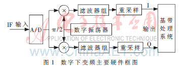

随着通信、雷达等技术的发展,软件无线电技术已经被广泛的用于无线基站、雷达信号处理、军用电台等多个领域。数字下变频技术作为软件无线电技术的重要组成部分,主要完成中频信号数模转换后的变频、滤波以及重采样等工作。数字下变频的主要硬件框图如图1所示[1]。

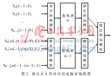

从式(8)可以看出求得Zn(n=0,1,2…,m-1)的值仅需要进行L次移位相加运算,其运算时间是未变形前的1/m。但变形后需要同时使用m个查找表来并行完成查表运算。变形后所对应的硬件实现框图如图2所示。
从图2可知式(8)所对应的实现电路主要由串并转换模块、查找表、移位相加模块以及错位相加模块组成。串并转换模块将x0~xK-1对应位串行移出组合后作为查找表的输入。查找表预先把所有可能的运算结果预存,根据输入数据查表直接求得滤波结果。移位相加模块完成查表输出的移位相加,求得表达式(8)中的Zn(n=0,1,2…,m-1)。最后根据Zn(n=0,1,2……,m-1)的权值不同,将其错位相加后可得到最终结果。

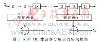

查找表的大小由滤波器阶数决定,因此可通过将将式(4)变形为多个子滤波器级联的形式。通过减少各个子滤波器的阶数来减少查找表的大小,最后将各个子滤波器的结果求和可得到最终的滤波输出。可将式(4)改写为:
从式(9)可知,可以将K阶FIR滤波器分解为t个S阶的子滤波器。其实现框图如图3所示。
由此可知每个子滤波器所需查找表的大小为2S,则划分为t个子滤波器后相比于未划分之前的所需的存储单元数量之比M0为:
由此可知若将K阶滤波器划分为多个子滤波器可以让所需的储存单元成指数级降低,而为提高速度所增加存储单元只成线性增长。因此根据FIR速度和FPGA上资源的情况设计合理的实现方案到达速度和资源上的平衡。

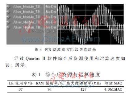

根据前面所述设计RTL级代码并仿真,输入采用频率分别为50 kHz、2 MHz、8 MHz正弦混合信号仿真结果如图4。
如图4所示50 kHz和2 MHz正弦信号被保留,而8 MHz正弦信号被滤除。
由表1可知,在LE的使用率仅为37%时,RAM的使用率已达76%,还有较多的LE未被使用。可在随后的工作中进一步改进设计方案,采用超前进位加法等方法缩短关键路径,进一步提高滤波器的运算速度。
