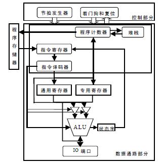

  该MCU核没有内部程序存储器,顶层划分为控制部分和数据通路两部分,细化后的结构如图1所示。
图1 MCU结构细化图
  (1)控制部分由节拍发生器模块、看门狗模块和复位逻辑模块组成。
(2)数据通路由程序计数器(PC)、堆栈、指令寄存器(IR)、指令译码器、专用寄存器、通用寄存器、数据选择器、ALU、IO端口模块等组成。

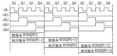

  设计的具体实现不是本文的重点,因此不对整体设计实现作出详细介绍。鉴于流水线和跳转指令的实现是RISC MCU设计和仿真中的重点和难点,下文详细介绍流水线和跳转指令的实现原理。如图2所示,一条指令的执行由Q1、Q2、Q3、Q4这4个时钟节拍来完成,在当前指令执行周期中,PC值在Q1节拍有效时加1,Q4节拍把下一条指令取出到指令寄存器,准备让MCU在下一个指令周期执行,从而实现了流水线的操作。
图2 两级流水线的实现
  若当前执行的指令为跳转指令,如子程序调用指令CALL(假设CALL指令地址为PC1)执行时,CALL指令的下一条指令ROM[PC1+1]需要在程序返回时才能执行,但此时PC指针已经指向下一条指令,为了避免流水线遭到破坏,Q4取指时要用空操作指令(NOP)屏蔽掉下一条指令[2],PC值在下一个指令周期的Q1有效时更改为子程序的地址用于调用子程序,同时将当前PC(PC1+1)值压入堆栈。子程序返回指令RETLW执行时与CALL的执行类似,不同之处是PC值在下一个指令周期的Q1有效时置为堆栈所存地址(PC1+1)跳回主程序。由上可知跳转指令的执行由当前指令加一条NOP指令来完成,需要两个指令周期来实现。

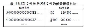

  本文使用Microchip的PIC系列汇编器MPASM汇编生成HEX文件rom.hex,HEX文件由一条或多条记录组成,每行是一条16进制表示的记录。通过分析HEX文件的格式,可以通过转化HEX文件中的记录得到所需的ROM文件。本文使用VC设计了转化程序HEX2ROM,用来完成HEX文件到ROM文件的自动转化,rom.hex文件经程序转化后生成rom.dat。仿真时在测试文件中读入rom.dat完成对虚拟程序存储器初始化,模拟程序存储器模块对MCU核进行验证。

  然后使用汇编器MPASM对该程序进行编译,程序的编译后的HEX文件以及转化后的ROM文件如表1所示。其中326代表的是RRF,800代表的是RETLW,900代表的是CALL DLY,C00代表的是MOVLW 00H。

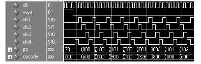

最后把ROM文件读入验证平台初始化虚拟程序存储器模块,开始进行仿真,图4是该测试程序在Modelsim中进行仿真的仿真波形,可以看到当测试程序执行到CALL指令时,在CALL指令后插入了一个空操作指令,同时将PC置为被调用的子程序DLY的起始地址(000)。然后在下一个指令周期开始执行DLY子程序。同样测试程序执行到RETLW时,在RETLW后插入了一个空操作指令,同时将PC恢复为CALL指令的下一条指令(C00)的地址(101)。仿真结果与跳转指令的设计要求相符。
