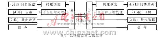

形成速率为64 kb/s的群路码流。功能框图见图1。

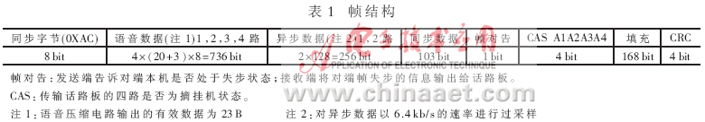

本方案采用时分复用技术,帧结构见表1。
根据表1可以计算出:
每帧的帧长L=1 280 bit
当群路码速率fS=64 kb/s时:
由帧结构设计结果可对信道容量估算如下:
4路话音压缩成23×8×4×50=36.8 kb/s,低速异步数据2路为128×2×50=12.8 kb/s,低速同步数据1路为4.8 kb/s,总开销为54.4 kb/s。

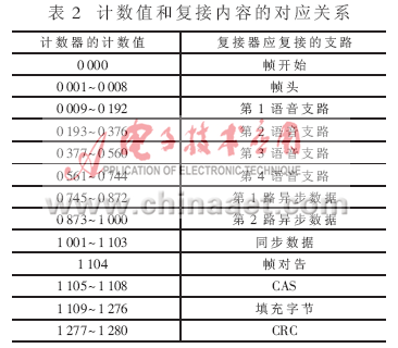

从设计要求可知,复接器要复接的各个支路数据量差别较大,既有8 kB语音信号(该数据由语音压缩电路提供),还有4.8 kB的同步数据及2.4 kB的异步数据。如果按字节方式复接,不仅会造成在不同的时隙中需要复接的有效数据差别很大(如对每一个语音支路、同步数据、异步数据而言,其有效数据分别为184 bit、103 bit、128 bit,而帧对告只需1 bit),而且会浪费较多的系统资源。基于以上分析,本设计采用按位复接。
具体复接过程如下:首先设计一个计数器,该计数器计数速率为64 kb/s,计数范围为0~1 280,与一帧数据的长度正好相同。计数时钟从系统时钟中得到,因而它们是完全同步的。计数器从复位开始计数时,即是每一帧数据的开始。当计数器计数为1时,复接器读取帧的第1位,即帧头的第1位;当计数为2时,复接器读取第2位,即帧头的第2位……,在计数为1 280时,复接器则读取帧的最后一位数据。若按复接支路划分,则有如表2所示的对应关系。
综上所述,可以得出以下结论:复接器应读取的数据位在数值上等于计数器计数值。需要说明的是:CRC采用ITU-T建议的CRC-4方案,其生成多项式为x4+x+1。在计数器值每次变化即复接器每读取一位数据后,立即把该数据发送到群路码流中而不需要进行保存,发送的同时进行CRC校验计算。待需要复接CRC数据时,正好得到其计算结果,不会影响到复接结果。

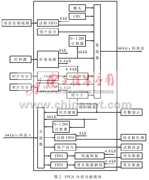

复分接器基于一片FPGA来实现,模块化硬件框图见图2。

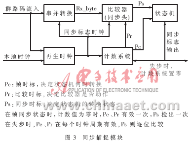

本设计采用帧同步码(1B)集中插入方式。同步捕捉模块框图见图3。

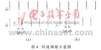

在设计中,由于同步数据时钟和系统时钟不同源,因此,该部分复分接属准同步复分接。码率调整及码速恢复技术是该部分的设计要点,即先把参与复接的各准同步支路码流调整成为同步码流,然后再对这些同步码流进行同步复接;在接收端,则先实施同步分接,得到同步支路码流后,再经过码速恢复装置,把同步支路码流还原成原来的准同步支路码流。码速调整示意图如图4所示。
被复接的码速fL与其标称码速fm之间有三种关系:fLm,fL=fm,fL>fm。当瞬间fL>fm时,采用负码速调整;当瞬间fLm时,采用正码速调整。

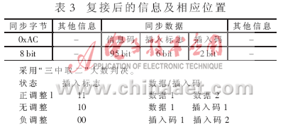

在设计的帧结构中,该部分复接后占用的帧长度是固定的,它包含的信息和相应位置如表3。
“插入标志”用来表示采用码速调整的方式,很明显,使用2 bit即可代表三种码速调整方式,在此用6 bit来指示三种码速调整方式,将该6 bit分为3组,对3组数据采用大数判决,可较好解决由于该插入标志误码造成分接时的码流恢复错误。插入码则表示对应的调整码。在分接端,通过读取插入标志即可正确判断和分离出插入码,从而还原成为原来的准同步支路码流。
