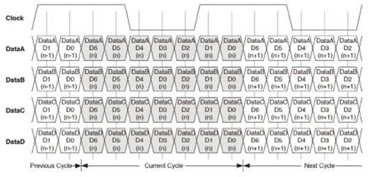

7:1 LVDS接口通常使用的三到五个LVDS数据通道和一个LVDS时钟通道。更高分辨率的显示器会使用四或五个LVDS数据通道。在一个时钟周期或周期中,在每个数据通道有7个串行位,如图1所示。
图1 7:1 LVDS接口的时序

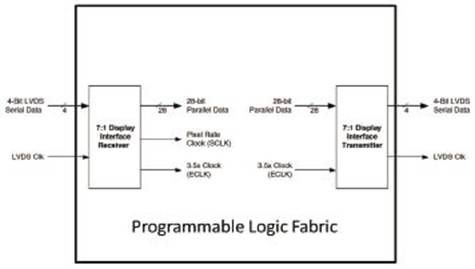

可编程逻辑器件MachXO2具有特定功能的架构,支持7:1 LVDS接口。这些特性包括高性能的LVDS I/O缓冲器、双数据速率(DDR)I/O寄存器,匹配逻辑和具有专用3.5时钟分频器的高精度锁相环。这些特性和功能提供了一套完整的解决方案。MachXO2器件提供了多达21个数据通道。图2显示了接收器和发送器的四个数据通道。
图2 在MachXO2中的接收器和发送器
在此图中,MachXO2器件的接收模块接收四个数据通道,以及通过LVDS I/O缓冲器的时钟。这些缓冲器可以运行高达303兆赫(606 Mbps),支持高分辨率,显示刷新速率高达85 MHz的像素速率(SXGA)。 PLL是用3.5乘以时钟。然后通过一个低偏移边缘的时钟网至DDR捕获寄存器来分配较快的移相时钟(ECLK)。LVDS的数据送入具有7:1匹配功能的DDR寄存器。这个匹配使得I/O数据与高速EDGE时钟(ECLK)解多路复用,然后至较慢速度的FPGA时钟频率(SCLK)。
这个7:1 LVDS的解决方案包括自动对齐PLL输出时钟到最佳位置,用于对输入LVDS数据流采样,为自动对齐可编程逻辑器件的时钟至输入数据字添加逻辑。这些“软”的逻辑与“硬”资源相呼应,提供完整的显示接口解决方案。
MachXO2 PLD的发送模块接收28位并行数据和快速的DDR时钟(ECLK)。并行数据送入到具有7:1匹配功能的显示I / O逻辑单元。匹配功能使得具有低速系统时钟(SCLK)的输入数据复用至更高速度的DDR输出边缘时钟速率(ECLK)。
