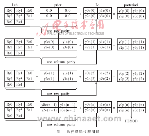

具体算法采用逐位MAP译码规则,最终目的是要得到信息x的最大似然后验信息。最终的译码结果包含三部分独立的似然概率估计值。即:信道软输出、先验概率和外信息[4][5],即:
图1给出了一个简单两维(8,4)TPC码迭代译码的过程。

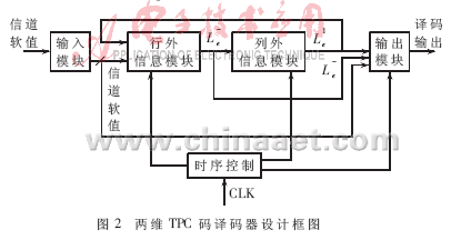

当用FPGA器件实现TPC码的整体译码功能时,迭代译码过程的具体实现主要是行和列外信息计算模块。如图2所示,附加了若干D触发器作为总体控制时序控制模块,进行数据缓冲,保证和协调各个译码模块的连续进行和同步工作。

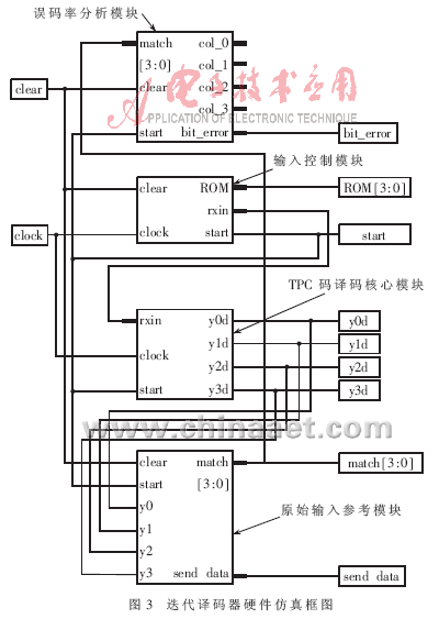

为进一步验证此二维TPC码译码器的纠错性能的好坏,把译码器的输出结果和理论输入进行比较来分析译码器的译码功能是否完善,特别设计了功能验证模块,并编写了测试激励。
图3为该译码器的功能验证方块图,分为译码控制与输入模块(input)、原始输入参考模块(senddata)、TPC码迭代译码模块(TPC decoder)及误码率计算分析模块(Error Counter)。

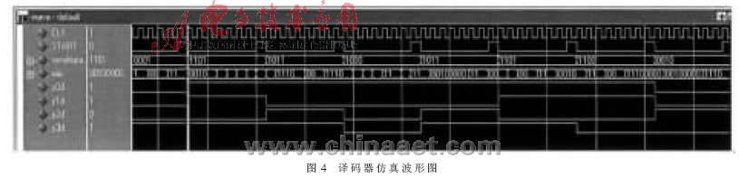

整个TPC码译码器由上述方案中的几个下层文件组成了顶层文件。整个设计采用VHDL语言编写了各个模块的程序代码,各个模块源程序成功通过编译。程序在Xilinx公司的开发工具ISE8.1和与Xilinx公司配套的ModelsimXE 6.0a集成仿真工具的环境下仿真调试通过。图4为该(8,4)二维乘积码的译码性能功能仿真波形,其中时钟信号CLK周期为10MHz,上升沿有效,启动信号START下降沿有效,为8个时钟周期。译码后4bit信息为:y0d、y1d、y2d、y3d。从图4中可见数据的译码输出仿真测试结果波形。

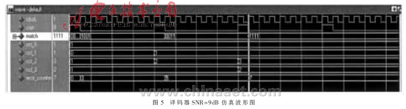

基于硬件仿真模块,在不同的输入测试激励文件的控制下,对应不同的信噪比环境,分别输入各种不同的激励,可以从低噪声一直到非常大的噪声。图4为输入激励为信噪比9dB时输出的波形图,误码率计算分析模块在启动信号start的上升沿采样数据,下降沿则输出误码率统计结果。如图5所示,在输入激励为SNR=9dB时,误码率为7/10000。

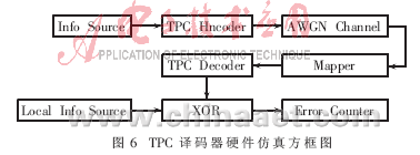

(2)该方案可以做更优化设计,如图6所示。进一步延伸这个考虑,如果补充上TPC编码模块和信道模块(AWGN 和Fading)以及软判决映射器,整个验证系统将更为通用。
其中信息源模块由线性反馈移位寄存器LFSR(Linear Feedback Shift Registers)构成,产生(0,1)序列送入TPC码编码器产生二维码块,随后来自码块的比特数据叠加上来自AWGN或是衰落信道模块产生的噪声后被软判决映射器从(0,1)映射为(-1,+1)比特流,经过串入并出转换后并行输出给TPC码译码器,经译码器译出的信息比特将会和原始输入信息进行异或比较,最后由误码率计算模块输出误码率。
这样一个TPC码验证测试激励系统提供了快速的硬件仿真模型,非常值得推广,相比较利用C程序软件仿真,仿真时间大致为10:1,大大提高了TPC码性能仿真效率。
