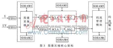

在系统设计时,考虑到不同分辨率的图像压缩和后续功能扩展,需要采用硬件资源丰富的FPGA,后端模块采用Xilinx公司的Virtex4系列的FPGA(XC4VLX100)。图像压缩的核心架构如图3所示,它主要涉及图像缓存、图像压缩和码流缓存三部分。

系统在实现架构上采用了图3所示的双通道并行压缩架构,即Y和UV分量的小波变换和编码并行进行,极大地提高了系统的并行度和压缩效率。兼顾数据读取效率和内存考虑,本系统设计时采用了片外SDRAM和片内SRAM结合的方法来缓存小波系数,所以小波变换和编码模块主要由FPGA和2块片外SDRAM协同完成。SCLA算法采用9/7小波的五层分解,其中SDRAM3用来缓存Y通道分解过程中产生的部分小波系数,SDRAM4用来缓存UV通道分解过程中产生的部分小波系数,向SDRAM中读写数据时仍然采用burst方式。SLC算法以一棵小波树为基本单元,且压缩比可自由控制,完成一帧图像所有小波树的编码。
1.2.3 码流缓存模块
图3中Y通道和UV通道编码后的码流,需要合理的码流管理机制。在此,为了提高系统的吞吐效率,压缩后的码流缓存也采用2片SDRAM进行“乒乓操作”,即向SDRAM5写一帧码流时,从SDRAM6中读取前一帧压缩后的码流;同理,向SDRAM6写一帧码流时,同时从SDRAM5中读取前一帧缓存的码流,原理与图4类似。
