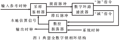

所谓全数字锁相环路,就是环路部件全部数字化,采用数字鉴相器(DPD)、数字环路滤波器(DLF)、数控振荡器(DCO)构成锁相环路。典型全数字锁相环的结构如图1所示。它采用的鉴相器是导前-滞后型数字鉴相器。鉴相器在每一个周期内得到输入时钟的相位比本地估算时钟相位超前或滞后的信息,这样鉴相器的相位误差输出只有超前或滞后两种状态。将误差相位的超前或滞后信息送到序列滤波器后,产生对DCO的“加”或“减”脉冲控制指令去改变DCO的时钟周期,使本地估算时钟的相位与输入时钟相位靠拢。
环路滤波器采用了K计数器。其功能就是对相位误差序列计数即滤波,并输出相应的进位脉冲或借位脉冲来调整I/D数控振荡器输出信号的相位,从而实现相位控制和锁定。然而相位锁定时间与相位抖动之间是一对矛盾体,K值取得大,对抑止噪声有利,因为K值大,计数器对少量的噪声干扰不可能计满,所以不会有进位或借位脉冲输出。但这样捕捉带会变小,而且加大了环路进入锁定状态的时间。反之,K值取得小,可以加速环路的入锁,但K计数器会频繁地产生进位或借位脉冲,从而导致相位抖动,增大了同步误差,相应地对噪声的抑制能力也随之降低。因此对于一般的DPLL,选择适当的K值很重要。

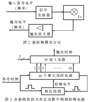

近几年来,越来越多的科研机构致力于开发新型的锁相倍频系统,无论在数字还是模拟领域,都有了崭新的突破。在模拟方面,Fordahl开发了一种如图2所示的新倍频模拟方法。该方法在高频和低频段工作良好,同时有效地改善了在锁相环设计中所带来的缺陷。在数字方面,一种全新构架的无类比全数字锁相倍频电路已经由某科研机构研制开发成功,并已经投入使用,其结构如图3所示。该设计完全基于FPGA/CPLD设计开发而成,锁相时间短(只需要一个系统时钟周期tpd的延时),同时具有无类比电路、无抖动、无内部振荡器、功耗低等优点。

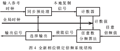

这种全新相位锁定倍频系统由四大模块组成:同步预处理模块、计数器模块、算法模块、选择输出模块。其结构如图4所示。
3.1 原理
首先,对输入参考时钟(CLK_IN)进行同步处理,对输入信号进行复制,使得输入信号与全局时钟(SYSCLK)达到同步(即使复制后的信号与输入参考时钟存在误差,误差也小于一个SYSCLK周期),然后以SYSCLK为基准对CLK_IN进行计数。如果信号CLK_IN抖动很小或者周期恒定,则以n(n>1)个周期为单位进行计数;如果抖动很大(一般与外部环境及物理因素有关),则以一个周期为单位进行计数,并将计数值作为输入传送给算法模块。算法模块经过一系列算法流程后,得到一个使能信号(/EN)。最后利用建立时间(Tsu)和保持时间(Th)的特性,以使能信号/EN低有效对SYSCLK选择输出,得到所需要的倍频信号。

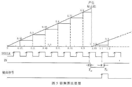

(2)倍频问题。既然本地复制时钟是与系统时钟同步的,而一切与系统时钟同步的信号必然与复制信号同步,那么对本地复制信号的倍频问题,就可以简化为对系统时钟的分频问题。例如,假设输入参考信号的频率为64kHz,系统时钟的频率为64MHz,现要求设计一个电路,其输出信号与输入参考信号同相,且频率为9.6MHz时钟。通过运算可得到输出信号是输入参考信号的1 500倍,是系统时钟频率的20/3分频。因此只要设计出20/3分频电路,就可得到输出信号是输入参考时钟1 500倍的倍频信号。其算法思想如图5所示。
3.2 算法
以SYSCLK作为累加器的系统时钟,累加器的位宽根据分频的精度而确定,累加操作在系统时钟的上升沿有效,累加器的初始值为0。因为是20/3分频,所以累加器在时钟的上升沿时增加0.15,同时判断0.15和1的大小,由于0.15<1,所以/EN=1。在时钟的第二个上升沿到来时,在累加0.15等于0.3后,同时判断0.3和1的大小,由于0.3<1,所以/EN=1。依此类推,在时钟的第七个上升沿到来时累加器的值应该是1.05,由于1.05>1,所以/EN=0。再将1.05减去1的差0.05作为累加器的初始值进行下次运算,依次进行下去就可以得到/EN信号。
在FPGA的设计中,一般经常用到的是时钟的上升沿,根据FPGA的建立时间Tsu和保持时间Th,虽然在建立时间不能采到SYSCLK的上升沿,但在保持时间却可以采到第八个上升沿。这样就可以得到频率为9.6MHz的输出信号。

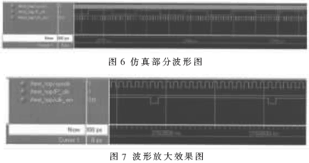

仿真的部分波形图如图6所示,放大效果图如图7所示。
本文提出的全新锁相倍频系统方案已经在项目中得到应用,并在实践中得到检验,性能完全达到预期要求,效果良好。
