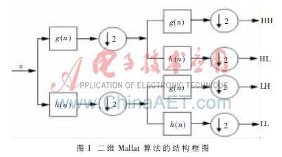

1987 年,Mallat将计算机视觉领域的多分辨思想引入了小波分析,提出了多分辨分析MRA(Multi-resolution Analysis)的理论,并给出了数学描述和一种子带滤波器的离散小波变换与重构算法——Mallat算法。在图像处理领域,需要处理的通常是二维图形。因此,将Mallat算法扩展到二维空间, 适当地选取一组行和列变换正交的小波系数,对图像(或分解后的低频子图)分别进行行变换和列变换。然后,根据后续的具体应用对N次分解所得的图像在不同的分辨率下进行分析、处理或数据压缩。二维Mallat算法的结构如图1所示。
首先,用滤波器组g(n)和h(n)对图像的每一行信号进行滤波和2抽取,然后用相同的滤波器组对所得结果的每一列再次进行滤波和2抽取。这样,原始图像就被分解成为4个子带图像,分别表示为LL、LH、HL和HH。其中,LL为水平和垂直方向的低通信号;LH为水平方向低通,垂直方向高通;HL为水平方向高通,垂直方向低通;HH为水平和垂直方向的高通信号。

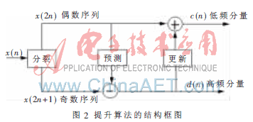

相对于Mallat算法而言,提升算法[2]是一种更快更有效的小波变换方法,标准的提升算法包含分裂(Split)、预测(Prediction)、更新(Update)三个步骤。分裂是将输入数据分为偶数序列和奇数序列两个部分;预测是用分裂的偶数序列预测奇数序列,得到的预测误差为变换的高频分量;更新是由预测误差来更新偶数序列,得到变换的低频分量。提升算法的结构框图如图2所示,其提升实现过程由式(1)和式(2)表示,其中滤波系数α=-1/2, β=1/4。

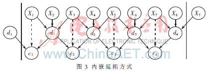

由于图像数据是有限长的,因此离散小波变换必须对图像数据进行边界延拓,在做小波提升算法时,同样需要对其边界数据进行延拓,以保证边缘数据的正确。基于资源消耗和功耗的考虑,这里采用内嵌对称延拓提升算法[3-4],将延拓的过程融合到提升变换过程中。精简后的内嵌延拓方式如图3所示,其中Xn表示图像数据,dn表示高频分量,cn表示低频分量。

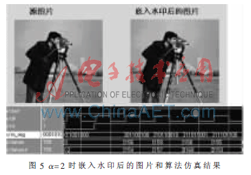

在整个电路设计过程中,采用Verilog HDL语言对二维小波变换结构进行了RTL设计,并且采用ModelSim仿真对设计进行验证,其结果与 Matlab仿真结果一致,说明二维提升小波变换结构的正确。图5为α=2时嵌入水印后的图片和算法仿真结果。由图可知,嵌入水印后对图的影响不大,基本不能被人的眼睛所感知。但当α>8时,图像质量还是有了一定的影响,这是因为LL子带包含了图像的主要信息。
