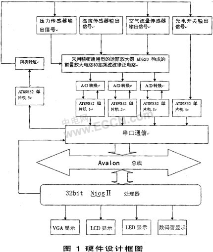

方案的硬件设计框图如图1所示。

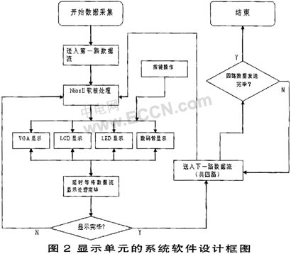

整个处理过程就是对四路传感器所采集的实时数据进行分时显示。通过按键操作VGA,让四路参数状态的曲线可以分屏显示。显示屏采用普通的PC机显示器,显示像素为480640。当第一路数据流通过串口通信送入上位机后,软核处理器将该组数据流迅速进行暂存,按键操作VGA显示函数选择屏数并调用这部分数据在显示屏上依次点亮对应的像素点,从而可以将整个数据流所对应的状态曲线动态的显示在屏幕上,达到可视化的监控效果。
在第一屏进行画线显示的同时,处理器将继续对各路参数的数据流进行接收和缓存。按键操作进入第二屏后,开始对第二个参数状态进行画线和实时数值描述,四路状态曲线全部画完结束返回。 在这个过程中,处理器同时调用字符液晶显示和数码管的显示函数,对当前数据的平均值和瞬时值进行准确的数值描述。LED用于提示当前分屏显示的屏数,即提示目前采集的参数类型。按键用于控制风机转速。显示单元的系统软件设计框图如图2

由于传感器的输出电压变化都是在毫伏级,因此必须由稳定的放大和滤波电路将采集信号进行放大和修正,达到可以满足数据传输的电平要求和线性要求。经过放大的信号送入A/D转换芯片中,将模拟信号转换成数字信号后再由单片机送入NiosⅡ中。
旋风筒模拟工作时,分别由传感器将温度、风机转速、气压、气体流量等参数值进行采集。温度采用高精度的铂热敏电阻测量。气压和空气流量采用由Honeywell公司生产的专用检测传感器进行测量。风机转速通过单片机对光电开关开合产生的脉冲进行计数从而予以确定。传感器将采集的信号通过放大修正单元的处理后直接送给单片机。四路信号采用同时采集,分时传送的方式发送给上位机。在NiosⅡ对第一路送入的数据开始进行显示处理,同时将第二路数据送入。

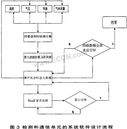

检测和通信单元的系统软件设计流程如图3

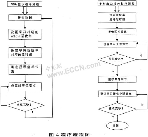

为了保证断电后数据不丢失,采用FLASH Programmer把数据写入FLASH,然后把CPU的ResetAddress地址指向FLASH。通电后系统会自动对FPGA进行配置,并运行内部程序。该部分的程序主要是设置多个串口通信的时序以及VGA显示的内容。程序流程图如图4所示。
