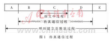

T.30建议规定了通信规程的适用范围、所用术语的解释、传真呼叫描述、传真用的单音信号方式和二进制信号方式[1]。图1为传真阶段过程图。
(1)阶段A:呼叫建立,连通传真通信双方传输线,使传真机接入线路。拨号和应答双方均可由人工或自动两种操作完成。
(2)阶段B:报文前过程,报文传输的准备阶段,包括性能识别和选择条件命令及接收条件确认。命令部分包括性能命令、训练、同步及可选的非标准设备命令、终端识别命令、查询(发送)命令和回声抑制器解除。
(3)阶段C:报文中过程,由信息传输过程和报文传输组成。信息传输过程与报文传输同时进行,并控制传输信号完整性,如传输同步、差错检测及纠错和线路管理。若没有差错检测和纠错处理,则该阶段只传输报文数据。
(4)阶段D:报文后过程,传真双方在完成传输一页报文后进行该过程。包含消息结束信号、确认信号、多页信号和传真结束过程信号。如果信息传输完毕,则直接进入E阶段。
(5)阶段E:呼叫释放,可以手动或自动进行。在信息传输完毕或上述各阶段操作异常时,双方分别进入该阶段,将传真机与线路脱离。

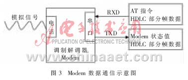

1.4 调制解调器通信原理分析
Modem集成标准RS-232接口,通过RS-232接口的TxD和RxD两条信号线完成DCE(Data Communication Equipment)和DTE(Data Terminal Equipment)的数据交换和控制信号交换。DTE发送AT命令到DCE,即Modem。Modem执行命令后通过RxD返回结果给DTE。图3是Modem通信的示意图。Modem每执行一条AT指令,都要返回当前的状态;传真过程中向Modem串口发送AT指令和HDLC帧数据。
由于Modem的性能不同,对应不同的工作模式,Class 1服务类别DCE提供为支持G3传真操作所需要的服务水平。DTE通过AT指令向Modem传递命令和参数。Modem执行AT命令的结果就是修改Modem寄存器的值,即设置Modem操作状态。通过设置Modem的服务类型后,拨号进入传真流程。

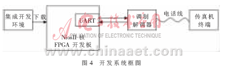

系统开发工具选择QuartusII和NiosII IDE环境,结合SoPC技术,软硬件协同设计开发。器件选择Altera公司的Cyclone系列EPEC20F400C开发板,使用QuartusII中SoPC Builder对硬件系统进行定义,完成硬核开发的集成过程。根据设计需要对CPU进行定制,包括CPU的数据和指令缓存的大小、CPU寄存器数量等[4]。除了NiosII之外,还需要将外围设备的IP添加进来。本设计就是将在前面提到的各种NiosII自带的各种IP核(UART控制器、定时器等)添加进来,其余自定义的逻辑器件接口同CPU的连接只需在SoPC Builder中将对应的接口模块添加进来即可。
NiosII核与调制解调器通信是通过UART控制器实现的。原来的UART直接选用Altera公司提供的标准UART组件,通信时通过寄存器单字节收发,每个字节都会有中断触发。为了方便软件编程,Altera提供硬件抽象层HAL(Hardware Abstract Level)系统库驱动程序,该驱动程序是一个集成到HAL系统中的HAL字符模式设备驱动程序,代替访问UART寄存器,编程者直接使用HAL的API和ANSI C标准库函数访问UART。此时,UART相当于字符设备文件,可以像打开文件、读写文件一样操作UART设备。
对UART的操作与对文件的操作一样。打开UART设备后,向调制解调器发送的AT指令和HDLC帧数据以写文件的方式写入UART设备,UART把数据发送至调制解调器的串口,命令执行对应的操作。调制解调器通过串口把结果值和HDLC帧数据返回到UART设备,程序以读文件的方式从UART设备读取数据,并判断执行下一步对应的操作。系统框图如图4所示。

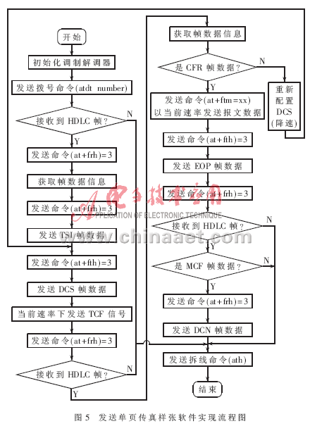

传真发送过程就是对Modem不断操作的过程,通过Modem完成数据的收发及信号的握手。DTE向调制解调器发送命令,调制解调器DCE对命令做出响应,完成该命令的操作,并返回命令执行的结果码。
对调制解调器发送的命令是AT指令,命令形式化为“AT+命令值”,例如“AT+FRH=3”,表示命令Modem准备以300 b/s的速率接收数据。根据T.30建议书的要求,发送的TCF信号是连续1.5 s的“0”序列,设计过程中通过反复实验,用软件连续发送一定的字节内比特位为0的数据,可达到通信要求。在接收TCF信号时,把接收到的0比特数据存入缓冲区,然后判断是否满足在当前通信速率下的连续0比特数据量。在报文传输阶段,发送的数据为处理后(扫描、二值化、编码)二进制数据,根据ITU-T T.4标准,传输的数据可以采用MH/MR/MMR编码,并且每行的编码数据发送时间不能少于20 ms[5]。所以编码数据传输时要对数据量小的一行编码进行0 bit填充,这部分在软件设计时实现。报文数据以字节为单位将8 bit数据高低位顺序颠倒,再传送给UART。报文数据传送完之后需添加发送结束标记<DLE><ETX>,告诉Modem报文数据结束。
同样,接收传真时,T.30建议书对判断连续1.5 s的“0”没有具体要求,这里采用缓冲区数据判断,把接收的“0”存入缓冲单元,判断“0”的个数来决定当前的通信速率是否满足。在接收到报文数据后,需要把结束标记从数据中滤出,存入缓冲区,再传送给译码打印系统或存储Tiff文件。限于篇幅,仅给出如图5所示的发送单页传真样张软件实现流程图。
