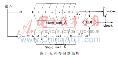

复用检测是重要的抗故障攻击设计技术,具有故障检测率高、设计简单的优点。互补存储单元在复用的基础,存储的内容是互反的,同时各自的存储位置也是互反的,其结构如图1所示。
故障检测函数EDF(Error Detection Function)是互补存储器两个输出的函数,函数关系式为:
显然,当输出XA和XA互反时,两者每位的“异或”值恒为1,因此逐位相“与”的值恒为1。当两者不互反时,判决位check值为0,表明存储单元发生故障。互补存储结构避免了简单复用易受同步故障导入的攻击,即向复用存储单元的同一位置同时导入比特翻转故障。

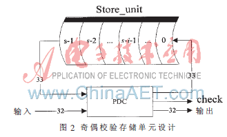

根据参考文献[5]对S盒防护的策略,设计“在线”奇偶校验编码的大数存储器。存储单元的每个位置设计存储一个字和一个校验位,即33 bit。存储数据时,数据先输入校验位编码器PDC(Parity Detection Coder),获得输入字的校验位,输入字与校验位合并存储在存储单元的一个位置。读取数据时,输出字和校验位同时输入PDC,计算所读取数据(33 bit)的校验值,获得判决位check,由check检测存储器的故障。奇偶检验存储单元结构如图2所示。
奇偶校验编码过程为逐位“异或”,PDC的输入输出函数为:
输出check=1,表明读取数据与原数据不相符,即发生故障;若check=0,表明存储单元可能无故障发生。奇偶校验码的故障检测范围仅限于奇数个故障位。由于码间的最小距离越大,纠检错能力越强[6]。增加校验位数能够加大码的最小距离,也就能够提高故障检测能力。结合字节故障模型,采取分组奇偶校验方法,把输入字分为4个字节,设置8个奇偶校验位,每个校验位检测4个字节中的一个比特,能够有效抵抗故障攻击。

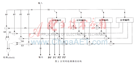

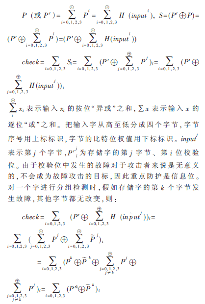

汉明码的监测范围是8 bit,采用分组汉明码检测的设计方法,把输入字分为4个字节,对每一个字节分别进行汉明编码,共得四组16 bit监督位。为了减小所需存储空间,把四组监督位的对应位分别“异或”,获得一组总监督位(4 bit),并与输入字合并存储在一个地址中。汉明码检测器HDC(Hamming Detection Coder)的设计结构如图3所示。
设:汉明编码函数为P=H(x),x∈[0,28-1],P∈[0,11],P′为存储单元中存储的总监督位,对输入字进行汉明编码后的总监督位和读取数据的校验子、判决位分别为:
输出check=1,表明存储单元中的某个字节发生故障;若check=0,则可能无故障发生。假如4个字节中发生对称故障时,则check=0,不能正确反映故障发生情况。

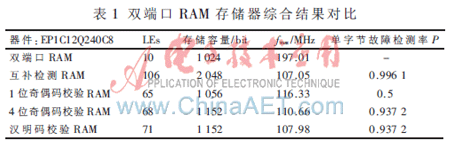

设计实现了抗故障攻击双端口RAM存储器,按字存储,存储深度为32 B。在均衡速度和面积的条件下,Quartus II6.0综合结果如表1所示。

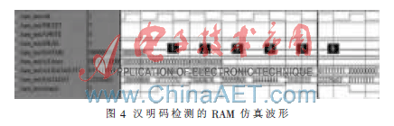

 在互补检测、1位奇偶码校验、4位奇偶码校验和汉明码检验防护方案中,互补检测RAM的故障检测概率最高。当奇偶校验位增加时,故障检测概率也会随之增大,以一个字节的故障检测情况进行仿真统计,4位奇偶校验位数的故障检测率是0.937 2,比1位奇偶位的故障检测率提高了80%,但是仅增加了约0.9%的存储负担。权衡两者利弊,4位奇偶校验位检测方案更可取。汉明码的故障检测能力与4位奇偶校验码相同,但是汉明码能够检测单个字节中的两个任意故障和连续发生的故障,故障检测范围更具有针对性,适用于以字节故障为模型的抗故障攻击设计。汉明码检测RAM在Modesim中的仿真波形如图4所示,check是高电平时表示发生故障,单个字节中的连续故障及其他不属于对称故障的多比特故障都能够检测出来。
