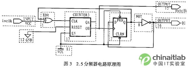

现通过设计一个分频系数为2.5的分频器给出用FPGA设计半整数分频器的一般方法。该2.5分频器由模3计数器、异或门和D触发器组成。
图3 2.5分频器电路原理图

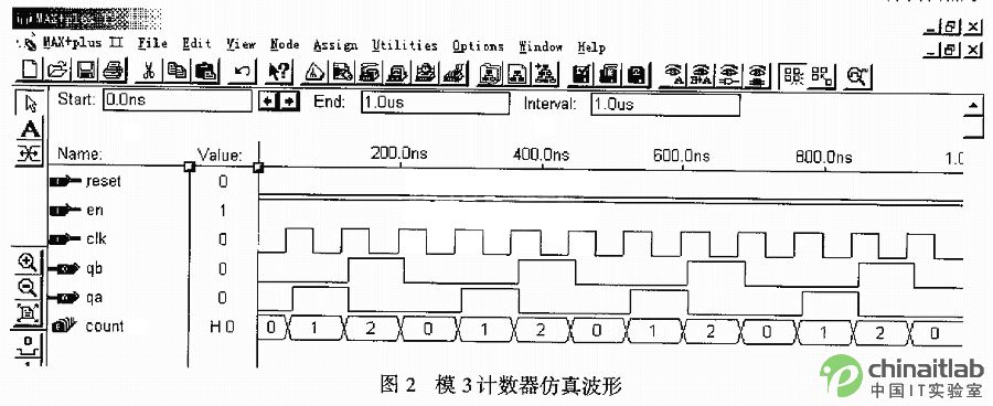

4.1 模3计数器
该计数器可产生一个分频系数为3的分频器,并产生一个默认的逻辑符号COUNTER3。其输入端口为RESET、EN和CLK;输出端口为QA和QB。下面给出模3计数器VHDL描述代码:

任意模数的计数器与模3计数器的描述结构完全相同,所不同的仅仅是计数器的状态数。上面的程序经编译、时序模拟后,在MAX+PLUS II可得到如图2所示的仿真波形。
4.2 完整的电路及波形仿真
将COUNTER3、异或门和D触发器通过图3所示的电路逻辑连接关系,并用原理图输入方式调入图形编辑器,然后经逻辑综合即可得到如图4所示的仿真波形。由图中outclk与inclk的波形可以看出,outclk会在inclk每隔2.5个周期处产生一个上升沿,从而实现分频系数为2.5的分频器。设inclk为50MHz,则outclk为20MHz。因此可见,该电路不仅可得到分频系数为2.5的分频器(outclk),而且还可得到分频系数为5的分频器(Q1)。
