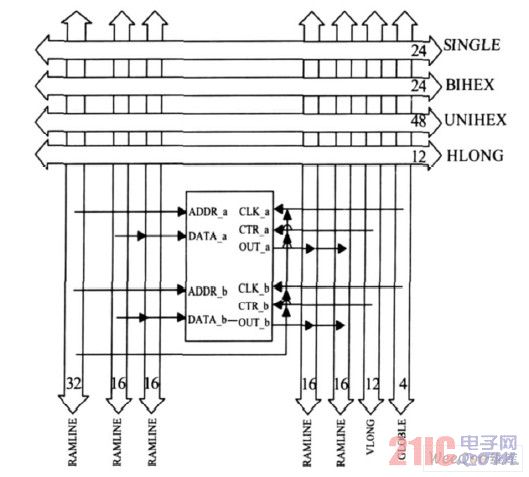

  3.1 BRAM与布线资源接口
  FPGA 中每个BRAM块都嵌在内部连线结构中,与BRAM 直接相连的有RAMLINE、VLONG 和GLOBAL。左边32根RAMLINE提供BRAM的地址输入,也可以提供控制信号(CLK、WE、ENA、RST)的输入。左边两组16 根RAMLINE 一起布线提供BRAM双端口的数据输入,右边两组RAMLINE提供BRAM双端口数据输出通道。4 根GLOBLE全局时钟线优化用作时钟输入,提供较短的延迟和最小的失真。VLONG也被专门用作BRAM中WE、ENA、RST的控制输入。RAMLINE 为BRAM专有布线,如从水平方向的SINGLE、UNIHEX、BIHEX通过可编程开关矩阵PSM 把信号输送到RAMLINE 上,进而送到BRAM 用作地址、数据。而BRAM 的输出也通过RAMLINE最终送到HLONG上。
图1 BRAM周围布线
  相邻BRAM 的RAMLINE 也可通过三态门连到下一级的RAMLINE,于是整列中的BRAM 可共享RAMLINE 上的数据。每个BRAM与FPGA其他电路的相连主要通过水平方向的4 组主要互连线完成。

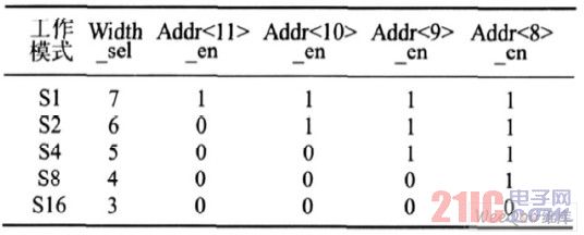

  由于BRAM可以实现1、2、4、8、16 位的任意位宽,所以地址总线宽度、数据总线宽度都必须满足其中任意一种模式下的要求。于是设计时使地址总线宽度为各种模式下的最大值,即1位时的地址宽度<11∶0>,其他模式下可使不用的地址位使能无效,进而获得所需的地址位。数据总线宽度也设置为各种情况下的最大值,即16 位时的数据宽度<15∶0>,其他情况下选择有用的数据位进行存储。
  表1可见WIDTH_SEL<0∶2>对地址使能的控制,主要在于对地址<11∶8>的控制,其他位地址<7∶0>则一直有效。
表1 不同数据位宽的地址使能

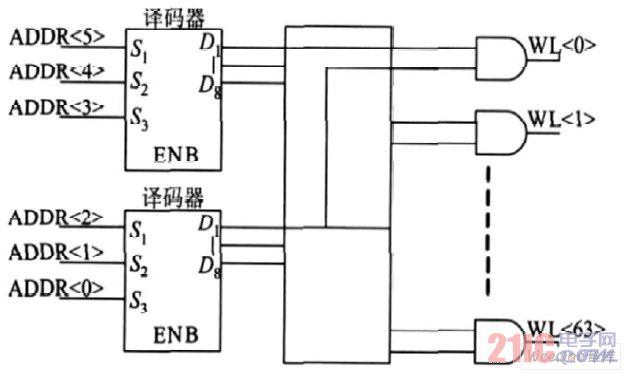

  行译码采用了常用的3-8 译码器,3-8 译码器内由与门组成。第一级用两个3-8 译码器,输入端接入行地址ADDR<5∶0>,第二级用64 个与门把第一级译码进一步译出来,可实现64 行中选出1 行。
图2 64 选1 行译码

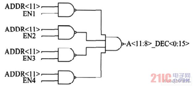

  列译码相对较复杂,首先将列地址分为两组,一组用于片选译,一组用于片内译码。片选地址由ADDR<11∶8>组成,片内译码由ADDR<7∶6>组成。
  片选地址译码由地址和地址使能组成,而地址使能则是由WIDTH_SEL<0∶2>配置决定的。
图3 片选译码
  译码所得的A<11∶8>_DEC<0∶15>即可实现片选存储。当配置为1 位时,4 位地址均有效,译出的16位中只有1 位有效,只能选择16 片中的1 片。当配置为2 位时,ADDR<11>使能无效,译出16位中有连续2 位有效,能选择16 片中连续2 片。当配置为4 位时,译出16 位中有连续4 位有效,能选择16 片中连续4 片。配置为8 位就能选择16 片中的上8 片或下8 片。配置为16 位,4 个地址均无效,译出的16 位全有效,16 片全选。经过了片选的一级译码,列译码还需经过第二级的片内译码。

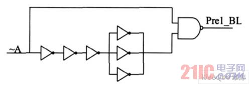

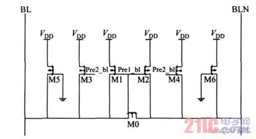

  对位线的充电共有两对充电管和一对上拉管,宽长比在设计上也是有讲究的。上拉管一直开启,为倒比管。栅极接平衡管的M1 和M2 时序要求较高,因为它们的宽长比较大,为主要充电管。在BRAM总使能信号ENA和时钟CLK有效时工作,进行预充电。在CLK 下降沿,M1 和M2 短暂关闭可执行读操作。M1、M2和平衡管都在Pre1_BL信号控制下工作。
  Pre1_BL 需在数据线与位线之间的开关管打开时关闭,不影响数据的读操作。Pre1_BL信号受到数据线与位线的开关管控制信号A 的约束,图4 的结构即可避免Pre1_BL与A的时序冲突,在A有效时,Pre1_BL无效,且当A 关闭时,Pre1_BL 延迟开启。
  而M3 和M4 管则由Pre2_BL信号控制,Pre2_BL由BRAM全局信号ENA、CLK 和WE 一起控制。由于BRAM 在进行写操作时,也可镜像地输出写入的数据,即也做了读操作。为了更好地在写入时也读出,且满足频率要求,有必要增加这一充电管。
图5 Pre1_BL 信号产生电路
图6 位线充电电路

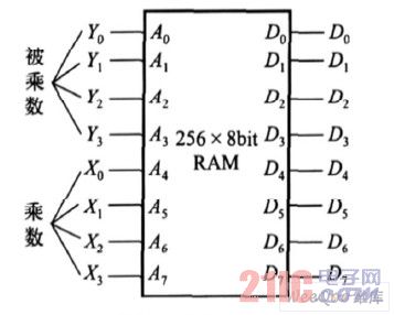

  作为随机存取存储器,BRAM 除了实现一般的存储器功能外,还可实现不同数据宽度的存储,且可用作ROM,以实现组合逻辑函数。当初始化了BRAM后,一组地址输入就对应了一组数据的输出,根据数据和地址的对应关系,就能实现一定的函数功能,BRAM 之所以能实现函数逻辑,原因是它拥有足够的存储单元,可以把逻辑函数所有可能的结果预先存入到存储单元中。如实现4 × 4 二进制乘法器:
  即由地址来查找数据,如同LUT。在FPGA 中,还可用BRAM来实现FIFO中的存储体模块,CLB实现控制逻辑,设计紧凑,小巧灵活。
图7 4 位乘法器
