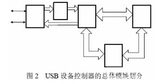

USB 设备控制器是设计的重点部分,是本论文介绍的重点,总体的模块划分如图2 所示;

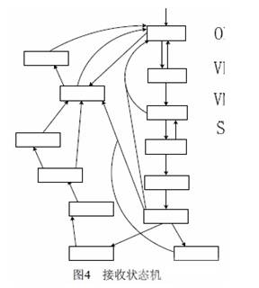

SIE是USB控制器的主要模块;实现协议层的功能、信息包的解析和组合、同步信号识别、位填充和位 剥离、NRZI(非归零反转)的编码和解码、同步字段和包结束码的检测和生成、CRC5、CRC16校验等功能;图 4是设备接收主机发送数据时的状态机。
从图4可以看出设备在没有数据传输时处于空闲态,低速设备空闲时D+、D-处于J态,当有K态到来时 进入状态转换;以KJKJKK为同步位,同步字段里的最后的2位是同步字段结束的记号,并且标志了包标识 符(PID,Packet Identifier)的开始。然后根据不同的PID分别进入地址态或数据态, 紧跟在地址态后面的 是端点态,因为地址和端点分别是有7位和4位构成共11位,所以只要5位CRC校验就可以了,CRC校验完后就要结束此次的包传输,USB协议中以2个SE0态和一个J态来表示包的结束。在数据态判断是否为SE0态, SE0态表示8个字节的数据都发送完毕,因为非SE0态即J、K态都表示工作态,所以在数据态中如果总线上 没有SE0到来就一直接收数据。

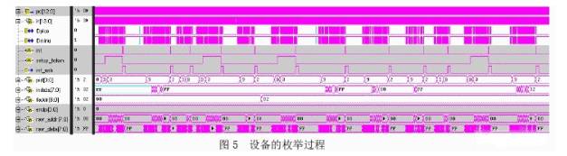

在完成了Verilog 代码设计后,我们进行了仿真、综合验证,前仿用Modelsim、综合用Synplify Pro、 综合后仿真用Cadence 中的NC_Verilog,主要由于NC_Verilog 在后仿中的速度要优于Modelsim,提高了效 率;图5 是用NC_Verilog 仿真设备的枚举过程;
任何USB 的数据传输都是建立在成功通过枚举的基础上的,只有正确完成了枚举,USB 主机和设备之 间的通信才正在建立起来。所以枚举是USB 通信的最关键的一步。在验证过程中模拟了PC 主机向设备发送 各种命令来完成枚举。在图5 中pid[3:0]中D、3、9、2、1、B 分别表示Setup、DATA0、IN、Ack、Out、 DATA1。当设备插上PC 时主机会持续的SE0 来复位设备,这时设备的地址默认为00,然后主机第一次发送 Setup 包来获取设备的前8 个设备描述符,当设备成功返回数据后,主机第二次发送Setup 包来给设备配 置地址,从图中faddr[7:0]可以看出我们给设备配置的地址为02,在这以后主机都是通过这个地址向设备 获取全部的18 个设备描述符和全部的配置描述符集,在取完这些描述符后主机对设备进行配置,主机就识 别出设备了。
