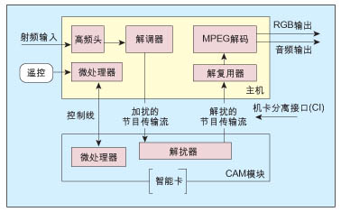

数字电视的条件接收系统(CAS)是用于对数字电视用户进行节目授权和管理的部分,是数字电视广播中的重要组成部分之一。而其中采用开放的机卡分离结构又是条件接收系统的未来重要发展趋势。机卡分离是通过在用户接收终端上定义了一个通用物理接口以及相关的接口通讯协议,将通用的适宜于大规模生产的电视接收系统与私有的CAS管理系统分离开来。目前,机卡分离模式在国际上通行的实现方法是:采用一种与便携电脑上的PCMCIA插口类似的物理接口来实现。欧洲的DVB组织发布的标准称之为DVB-CI,美国也有一个类似的标准称之为POD。事实上新的PCMCIA标准文档中已经将此两种接口的定义包含进去了。而这其中装载条件接收处理内容的PCMCIA卡简称为数字电视条件接收卡,可以简称为CAM(条件接收模块)。
事实上,建立了机卡分离标准,在电视机上开启了一个标准插口之后,其意义并不仅仅在于解决了公共收视与私有管理的难题,其巨大的意义还将体现在从此作为家用消费品的数字电视机有了升级性能和扩充功能的途径。就像PC机目前的发展规模,与PC机的ISA、PCI、APG等接口的标准化有着不可分割的关系。我们难以想象,如果计算机没有标准化的可扩充接口,其行业还能否取得这么大的成功。在数字电视领域中,机卡分离接口标准的制订以及数字电视机上的标准接口的开启,将会把数字电视引入到一个多姿多彩的发展领域中去。比如:对于不同的节目信号传送方式(无线广播、有线电缆、卫星、数字音频广播),可以通过在CI接口(机卡分离通用接口)上插入不同形式的接收模块就可以了;对于我们在数码相机存储卡上保存的照片,可以通过一个通用存储卡读写器模块在电视机上浏览;通过宽带IP接收模块,可以在电视机上欣赏网上的各类流节目以及进行网络的双向传输;可以通过网关模块,将电视机与其他电器设备连接成一个家庭数字网络系统;通过带硬盘录象模块,用户可以录制有许可认证的节目等等。将来其发展的趋势和潜力更难以预计。
图1:机卡分离结构示意图。
CAM的结构一般可以是以一个高性能的32位SoC芯片为核心,配合智能卡接口、CI接口、专用的TS传输流处理引擎、DVB通用解扰等部分组成。CAM卡的体积空间非常有限,却要实现一个能处理高清电视节目流的高速32位嵌入式系统,所以其核心的SoC芯片的规模和性能就成了关键点。

SM1658是一个典型的用于CAM系统的专用嵌入式微处理器,它集成了一个CAM的全部主要功能模块,以它为核心构成的CAM结构非常简单。
SM1658采用了广泛流行的32位的ARM7TDMI作为CPU核,除了集成一般的SoC芯片具有的存储器管理、中断控制器、定时器、看门狗、异步串口通讯、PLL等常用电路模块外,还在内部集成了256KB的高速SRAM、智能卡接口、PCMCIA(DVB-CI)接口、高速TS流解复用/过滤引擎和DVB通用解扰器等模块。其基本结构如图1所示,只需要一片外接的FLASH程序存储器芯片就可以构成一个高性能CAM卡。

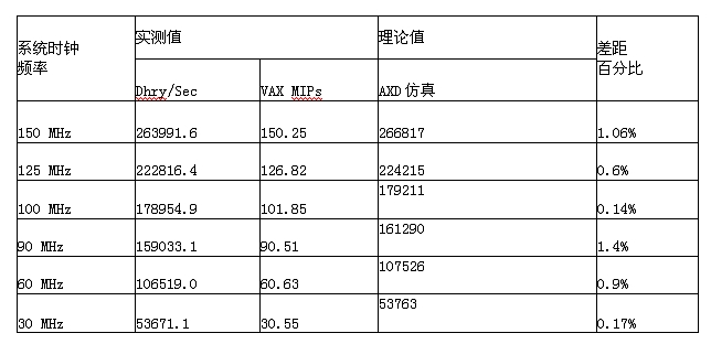

SM1658芯片采用了中芯国际的0.18um的标准逻辑CMOS工艺生产。在SM1658的芯片设计中,我们采用了ARTISAN的0.18um工艺库和MC编译器,采用了SYNOPSYS的DC综合工具进行综合,并采用最新的CADENCE的后端设计工具ENCOUNTER进行布局布线和SI分析,通过对芯片内部总线、存储器和关键路径模块进行优化,使芯片的时序基本上达到了ARM7TDMI IP核手册上测试的标准性能。
我们完成流片后对芯片进行了最高时钟频率的测试。常温下以1.8V的核心电压和3.3V的IO口电压条件,SM1658可以工作在125MHz~135MHz的频率下,这可能是已经商用化的ARM7TDMI类芯片的最高工作频率了。
由于我们对芯片的总线、内部存储器进行了优化,为了证实此优化效果。我们对于芯片的最高运算能力进行了基准测试。我们的测试程序使用的是ARM公司提供的参考测试程序Dhrystone2.1(C语言编写),以性能最优的方式进行编译。该测试程序在芯片的内部SRAM中运行。下表是我们的测试结果以及与软件仿真测试结果的比较。可以看到,我们的芯片在最高性能时的执行效率已经基本达到了ARM7TDMI的最好的指标,这也说明,我们的设计是非常优化的。
表1:SM1658的最高运算能力基准测试结果。

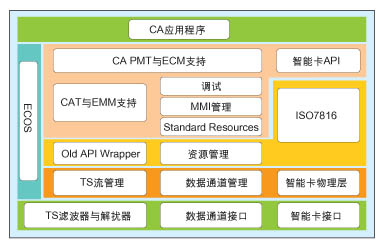

这里简单介绍一下SM1658的软件体系结构。SM1658的软件体系可以分为两个大的部分:API库(应用程序接口)和应用程序。API类似WINDOWS下的API库,它完成了与芯片硬件相关的所有驱动和上层软件开发需要的一些基本和专用的函数库(包括OS系统的基本功能函数),用户在API库的基础上可以比较方便地建立起用户应用程序。
API库又可以分为底层硬件驱动函数库、基本应用服务函数库和高级应用服务函数库。SM1658的底层驱动程序包括基本设备如定时器、看门狗、存储器管理、中断管理、串口等设备的驱动之外,还包括专用的智能卡接口、机卡分离CI接口、TS流处理引擎驱动等特定设备的物理驱动。底层驱动的功能是完成设备的初始化配置、工作状态的变换、基本数据包的发送接收校验、与其他设备的握手、错误状态的处理等与硬件密切相关的基本处理工作。
基本应用服务包括TS流处理状态的管理、CI命令通道数据的管理、智能卡的底层协议实现等功能,包括OS系统的底层管理功能。它提供了一些比较底层的函数,用户可以通过这些函数的调用,比较深入仔细地控制芯片的一些工作状态。也可以针对应用中的一些特殊情况,优化某些应用任务的性能。
高级应用服务实现具体的各个设备的资源管理、用户显示界面MMI管理、CAT和EMM数据的管理、智能卡的应用接口以及OS系统的高层管理功能。它提供了一些比较上层或抽象的函数调用。用户通过对这些函数的调用,可以比较简单地完成一些任务和功能,让用户专注于建立应用体系的内容。
在本软件体系的API库中还比较完整地实现了两套通讯协议接口,它们分别是DVB-CI协议和智能卡的7816协议。用户直接使用这些协议的上层函数,可以大大简化在进行CAM卡应用设计时的软件开发工作量。
在操作系统方面,我们采用了非常灵活的ECOS作为此嵌入系统的操作系统。ECOS系统功能强大,但是又有非常方便的可订制的配置模式,特别适合本系统及将来扩充模式的需要。由于当前的CAM既不需要文件管理,又没有GUI界面,所以在ECOS针对此芯片进行配置后,其OS核心代码只有50KB左右。
