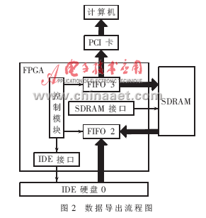

数据存储完成后,需要通过PCI卡导入到计算机中进行计算和分析。导出数据的流程图和存储数据相似,如图2所示。

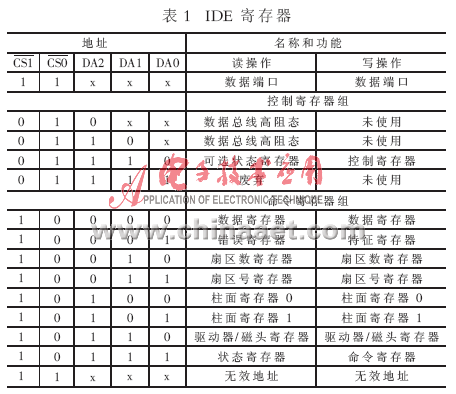

FPGA对IDE硬盘的控制通过命令寄存器和控制寄存器实现,如表1所示[2]。其中带“-”的信号(如“”)表示低电平有效。对磁盘进行任何操作之前首先需要读取特征寄存器,此寄存器指示磁盘是否处于空闲状态。如果磁盘空闲,可以向命令寄存器写入需要执行的命令代码。如果对磁盘进行无数据操作,只需要写入命令字然后等待磁盘执行任务结束即可。如果执行的是读(写)操作,就需要通过扇区数寄存器确定读(写)扇区总数,通过扇区号寄存器和柱面寄存器确定读(写)地址。命令执行完毕后,FPGA需要读状态寄存器。如果ERR位有效,表明执行上一个命令的过程中产生了错误,具体错误类型可以通过读错误寄存器得到。
系统上电后要对硬盘进行复位操作,检测到BSY位和DRQ位都为低电平时硬盘复位结束。然后通过Set Feature和Set Multiple Mode等命令完成对硬盘的配置。如图3,对硬盘的配置以及读(写)命令的发送都是用PIO模式实现的。图4给出PIO模式的时序图,表2给出其时序要求[2]。下面以写磁盘为例介绍磁盘工作在48位寻址时PIO命令的执行:FPGA首先连续写两次磁盘的特征寄存器,因为在PIO模式下此寄存器已经废弃,所以值可以任意。然后连续写两次扇区数寄存器,第一次写入写扇区总数的高8位,第二次写入写扇区总数的低8位。再依次写两次扇区号寄存器、柱面寄存器0、柱面寄存器1,顺序写入起始扇区地址的第24~31位、0~7位、32~39位、8~15位、40~47位、16~23位。至此,硬盘就可以确定写数据的起始地址以及写数据总量。然后FPGA需要写驱动器/磁头寄存器以确定磁盘的寻址方式。一般采用逻辑寻址。最后向命令寄存器中写入命令码34H。参数发送完毕后,FPGA至少等待400ns,然后读可选状态寄存器,一旦检测到BSY为低电平、DRQ为高电平,就说明磁盘已经就绪可以接收数据,此时只需按照PIO时序的要求向数据寄存器写入数据即可。数据写入完成后,FPGA需等待磁盘给出的中断信号INTRQ,此信号有效后FPGA读状态寄存器,整个写扇区的命令执行完毕,磁盘可以继续接收其他命令。

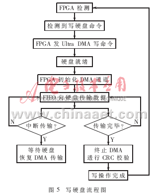

  完成硬盘的复位和配置以后,FPGA循环检测有无读写命令。以写硬盘为例介绍,FPGA完成对硬盘的复位和配置后就进入到命令检测状态。一旦检测到写硬盘命令,程序进入到写状态。FPGA首先向硬盘命令寄存器和状态寄存器写入必要的信息,然后等待DMARQ信号有效,进而对DMA通道进行初始化。全部准备工作完成后,FPGA内部FIFO中的数据就可以存储到硬盘中。数据在传输过程中,硬盘随时可能暂停传输,一旦暂停,FPGA就只能等待硬盘再次就绪。前一帧的DMA数据传输完毕后,FPGA需要向硬盘发送CRC结果,如果CRC结果正确硬盘就会接收当前数据;如果错误,硬盘就会向FPGA报错,此时数据就需要重新传输。图5为写硬盘流程图。读硬盘的过程和写过程相似,本文不再详细介绍。

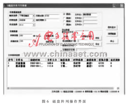

整个磁盘系统通过VC界面进行管理,操作界面如图6。软件提供了最多四个采集通道,用户可以根据自己的需要进行任意配置。采集数据前,可以设置采集时钟为外时钟或内时钟。触发方式分:自动触发、上升沿触发、下降沿触发、低电平采集、高电平采集。针对雷达的特殊工作方式,系统也可以工作在间断采集模式下。
        数据采集过程中,磁盘系统配合PCI 9054卡可以得到当前回波的IQ数据以及脉冲压缩结果。采集结束后,可以根据需要导出任何一部分数据。
