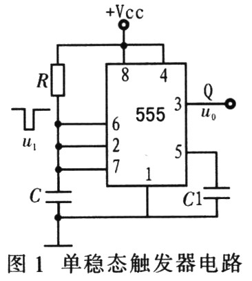

  电路中只有一种稳定工作状态的触发器叫做单稳态触发器,其特点:在无外加触发信号作用时,电路处于一种稳定工作状态,称为稳态;当输入端有外加触发脉冲信号的上升沿或下降沿(由电路而定)作用时,输出状态立即发生跳变。电路进入暂时稳态状态,称为暂稳态。电路自动恢复原先的稳态,其暂稳态时间与电路阈值电压及外接R、C参数有关。按电路结构,单稳态触发器可分为微分型和积分型两种。前者适用于窄脉冲触发,后者适用于宽脉冲触发。无论哪种电路结构,其单稳态的产生都源于电容的充放电原理。图1为用555定时器组成的单稳态触发器电路。

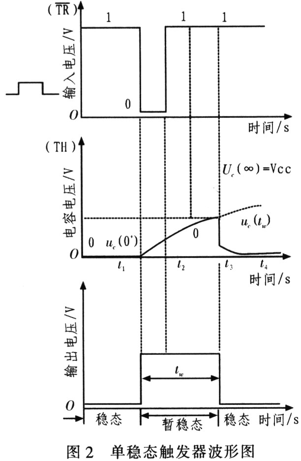

  用555定时器组成的单稳态触发器,图2为其波形图。图中,t0~t1为稳态,t1~t3为暂稳态,t3时刻恢复稳态。
  由上述可知,555定时器组成的单稳态电路由输入脉冲信号的下降沿触发,使其输出状态产生翻转,另外,在暂稳态过程结束前,u1必须恢复为1,否则电路内的RS触发器为不确定状态,输出不能维持0状态。因此这种单稳态电路只能用负窄脉冲触发。如果输入脉宽大于输出脉宽,则输入端可加RC微分电路,使输入脉宽变窄。
  2.3 单稳态触发器电路输出脉冲宽度的计算
  输出u0的脉冲宽度tW也就是暂稳态的持续时间,可根据uC的波形计算。根据RC电路瞬态过程的分析,可得到:
  这种电路产生的脉冲宽度可以从几微秒到数分钟。可通过改变R、C元件参数调节脉冲宽度,精度可达0.1%。综上所述,用555定时器构成的单稳态触发器是负脉冲触发形式,且暂稳态维持时间为TW=lnRC≈1.1RC,仅与电路本身的参数R、C有关。

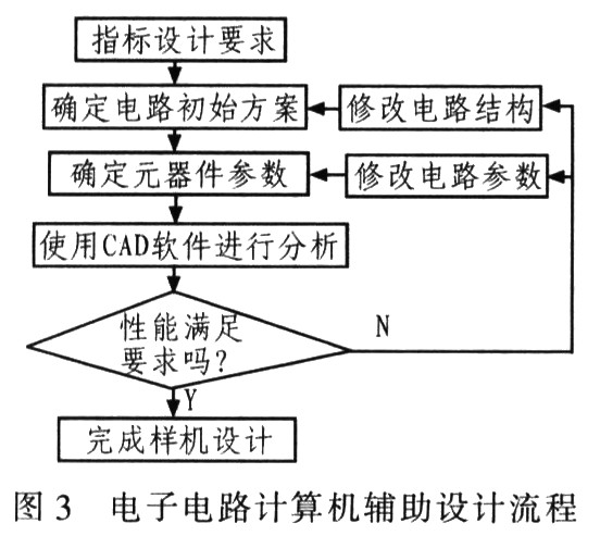

  计算机辅助分析与设计主要依靠计算机模拟软件,其主要设计过程如图3所示。

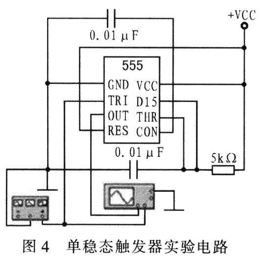

  图4为仿真单稳态触发器实验电路,图5为示波器输出波形。在图4的电阻、电容取值下,移动示波器的1、2两个游标测得暂稳态的维持时间为550.702 1μs,利用公式计算:TW=1.1RC=550μs,实验结果与理论计算结果基本一致。
