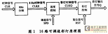

16路可调逮彩灯控制器根据功能可分为3个部分,如图1所示。其中,8 Hz分频部分用于对频率为10 MHz的时钟信号进行分频,获得频率为8 Hz的时钟信号CLK8。CLK8作为速度控制部分的基准时钟,通过计数分频方式又可获得频率分别为4 Hz,2 Hz和1 Hz的时钟信号,然后由调速信号选择其中之一作为彩灯时钟信号CLKQ,CLKQ即为彩灯控制部分的基准时钟,用于决定彩灯变换的速度,由此实现调速信号SPD对彩灯变换速度的控制,使彩灯可调速。
彩灯控制部分通过输出1个16位二进制数(即彩灯输出信号Q)来控制16个彩灯,每一位二进制数对应1个彩灯的开关,当该位数字为“1”时灯亮,该位数字为“O”时灯灭。彩灯的变换共设置4种模式:

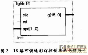

本文所设计的16路可调速彩灯控制器,其电路符号如图2所示,其中clk为10 MHz时钟信号输入端,rst为复位控制端,spd为调速信号输入端,q为彩灯控制信号输出端。

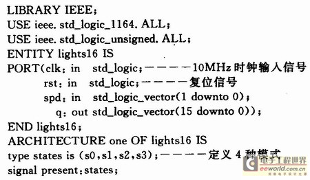

本文所设计的16路可调速彩灯控制器的VHDL代码如下所示:

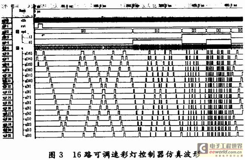

本文设计的16路可调速彩灯控制器在QuartusⅡ开发环境下进行了仿真验证,仿真波形如图3所示。仿真结果分析如下:
(1)clk为时钟信号,由时钟信号的上升沿触发分频器计数;
(2)rst为复位信号输入端,当其为高电平时,彩灯控制输出信号q清零,rst恢复为低电平后彩灯控制输出信号q从sO模式重新开始循环;
(3)spd为调速信号输入端,对应于spd的“00”,“01”,“10”,“11”这4个数值,彩灯变换的速度分别为1 Hz,2 Hz,4 Hz,8 Hz;
(4)q为彩灯控制信号输出端,由图3可知,该设计成功地实现了4种变换模式的循环和各种变换速度的调节。
