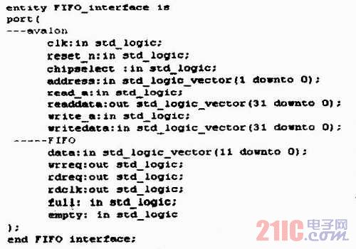

根据FIFO的功能需要,该模块所需的Avalon总线输入信号为clk、reset n、data、full、empty信号,而模块输出则为rdclk、rdreq、wrreq信号。该接口模块定义了总线接口信号,作为顶层模块。
Avalon总线接口设计文件的端口说明部分如下:

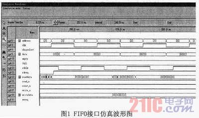

行为模块实现元件的硬件功能,当写请求(wrreq)信号有效时,向数据寄存器中写入数据,当读请求(rdreq)信号有效时,读取数据寄存器中的数据。在QuartusⅡ7.2环境下,基于EP2C20Q240C8器件的FIFO接口的仿真波形如图1所示。
