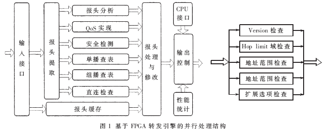

并行机制就是对同一段时间内需要处理的每个任务各采用一个处理通道的并行方式进行操作,从而使多个任务所需的处理时间降至最少。转发引擎要进行报头分析、QoS实现、安全检测、直连检查、单播查表、组播查表等处理。并行处理方式就是按照各个功能模块之间在处理顺序上的关联性,将以上的功能模块进行并行处理;并尽可能对并行技术进行进一步挖掘。以报头分析模块为例,可进一步分为版本号检查、TTL检查、地址范围检查、有效负载长度检查等四个小模块,进而进行小模块的并行处理。并行处理结构如图1所示。
采用并行处理技术之后的总处理时间只是其中关键并行模块的处理时间,关键并行模块是指所有并行处理模块中处理时间最长的模块。

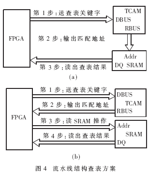

在本流水查表方案中,TCAM表项仅存储查表关键字,查表结果则存储在SRAM的相应地址空间中。对于单播查表,目的IP地址作为查表关键字保存在TCAM的某个地址中,目的接口号作为查表结果则保存在SRAM中的相应地址空间中,这样就构成一条完整的单播表项。其流程如图4所示。
图4给出了两种流水线设计方案,它们的区别主要在于是否将TCAM的RBUS直接连接到SRAM的地址总线上。
(1) 方案(a)是将TCAM的RBUS直接作为SRAM的读取地址,优点是PCB制作略为简单,减少FPGA中User I/O资源紧张的问题,缺点是写表项的时间较长。因为写SRAM表项必须通过相应的TCAM操作才能进行,即写TCAM表项和写SRAM表项均通过TCAM来完成,所以写一条完整表项的时间为二者处理时间之和。
(2)方案(b)是将TCAM的结果总线RBUS与SRAM的地址总线通过FPGA连接起来,虽然增加了PCB制作的难度,但由于写表项时TCAM和SRAM的写操作可同时进行,因而写一条完整表项的时间为这二者处理时间的较大值。通常TCAM的读写时间远大于SRAM的读写时间。
通过TCAM写SRAM表项的时间往往与单独写TCAM表项的时间相当,即方案(a)写表项的时间大大超过方案(b),因而方案(b)具有更好的线速转发性能。

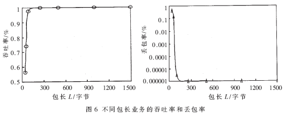

图5中,测试仪与10GPOS线卡相连,双向发送与接收数据,线卡将10Gbps数据输入转发引擎,再由转发引擎送往高速交换网络。在测试过程中,选择40、64、128、256、512、1024、1280和1500字节的定长包进行分组转发率和丢包率测试。测试表明,在10G VAN和10G LAN接口下,转发引擎不丢包,即丢包率为0。在10GPOS接口下,转发引擎的吞吐率和丢包率如图6所示。
图中表明,在单一包长测试条件下,在负荷为100%、包长大于等于109.5字节时的丢包率低于1.07×10-6%,吞吐率接近于1%,该转发引擎可以实现40字节IPv6报文的10Gbps线速转发。

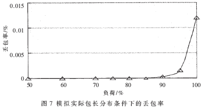

在测试过程中,还做了模拟实际应用的混合包传输(40字节包占25%,172字节包占20%,360字节包占15%,552字节包占20%,1500字节包占20%)测试。图7表示在模拟实际包长分布条件下,不同负荷时的转发引擎丢包率。
图中所示的测试结果表明,端口负荷低于90%时,丢包率低于3.0×10-4%。以上结果表明,该转发引擎能实现100%报文通过率的10Gbps线速转发。
