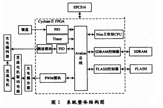

  选用Altera公司的DE2开发板作为开发平台,采用SOPC技术通过在FPGA中植入嵌入式系统处理器NiosⅡ作为核心控制电路,利用FPGA中的可编程逻辑资源和IP软核来构成该嵌入式系统处理器的接口功能模块,借助于Avalon总线,实现对外围PWM模块、测速模块、SDRAM、键盘等硬件的控制,FPGA通过Avalon总线对输入模块和输出等模块进行配置,整体功能框图如图1所示。
整个系统的主要工作流程如下:当系统启动完成各单元初始化后,通过键盘输入期望设定值,同时由光电编码器采集实测转速传输到测速模块,通过NiosⅡ处理器处理电机PID控制算法,并将计算后的数据传输给自定制的PWM模块对其进行闭环控制。最后在NiosⅡIDE上采集到实际输出数据,并通过Matlab软件画出控制曲线波形图,最后对实验结果进行分析。

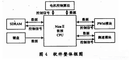

  (2)利用NiosⅡIDE完成系统控制与控制算法编写,主要使用C语言进行控制与算法编写;对直流电机进行成功控制后,在NiosⅡIDE上采集输出转速的实测数据,将其导入Matlab画出控制效果图,整体软件框图如图4所示。

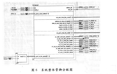

  对于SOPC Builder组建的NiosⅡ系统,可以在QuartusⅡ软件方便地调用,在QuartusⅡ中Block Diagram设计调用NiosⅡ系统的框图如图6所示。给该系统配备工作时钟,并分配FPGA的I/O管脚,程序经综合,布局,仿真之后,就可将配置文件通过各种配置方法下载到FPGA上。本文使用JTAG+AS方式配置,通过USB Blaster下载电缆线将计算机USB接口与FPGA的JTAG口相连,把配置文件从计算机下载到FPGA中,这样就完成了系统的软件设计。

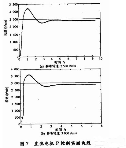

  (1)比例(P)控制
  取采样周期T=0.1 s,KP=0.5,实验结果如图7所示。
在P控制中,比例环节的作用是对偏差作出快速响应,Kp,越大,控制能力越强,但跟过大的Kp会增大超调量,另外比例环节可以减少稳态误差,但不能完全消除。从图7中可以看出比例环节使得电机的转速从零提升到设定值的过程比较快,但出现了比较明显的超调,且存在一定的稳态误差。

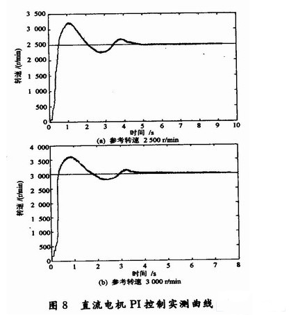

  (2)比例积分(PI)控制取采样周期T=O.1 s,Kp=0.5,T1=2,实验结果如图8所示。
在PI控制中,积分环节的作用的是消除累计下来的偏差(即稳态误差),在控制过程中,只要有偏差存在,积分环节的输出就不断增大,直到偏差为零,输出才可能稳定在某一值上。但积分环节会降低响应速度,增加超调量,T1越大,积分作用越弱。从图8中可以看出,在比例环节上加上积分环节,先前的稳态误差得到消除,电机转速趋于设定值,但同时也增加了另一段超调量。
