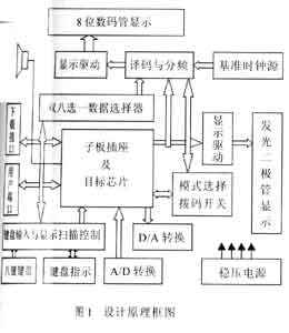

对ASIC器件设计开发的前期工作主要依靠对某种EDA工具软件使用。对于其工具软件和硬件编程语言,必须通过实践锻炼方能熟练使用和达到掌握技巧的程度。对应用系统和目标芯片进行开发,先要使用EDA工具软件所提供的文本和图形输入方式进行描述和综合,并要通过仿真验证。而后的工作就是将设计完成并通过仿真的熔丝图文件对目标芯片下载,并在系统板提供的开发环境中直接进行功能演示。因而下载开发系统的基本结构必须具备输入和输出功能。设计数字电路或系统往往需要多种频率资源,故系统板要提供时钟配置和频率选择功能。而要完成开发系统的复杂工作和模式选择,系统控制功能也是必须的。基于以上思路设计开发的系统电路框图如图1所示。

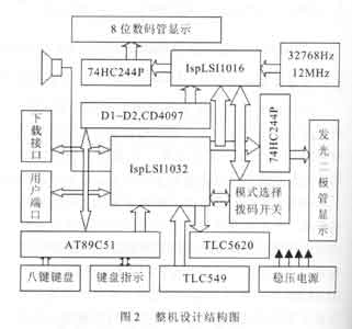

完成整机设计结构如图2所示,电路图和印制版图略。
