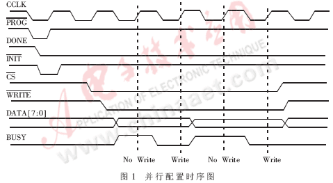

采用并行方式进行FPGA数据配置时,其相关配置引脚可分为专用配置引脚和非专用配置引脚。专用配置引脚包括:配置模式引脚M2、M1、M0;配置时钟引脚CCLK;配置逻辑异步复位引脚 ;启动控制引脚DONE。这些引脚只在配置时起作用,配置完成后不能作其它用途。非专用配置引脚包括:数据接口D0~D7、片选信号CS、写信号 、BUSY、 等引脚,这些引脚在配置时作为信号通道使用,配置完成后还可作为普通I/O口使用。数据配置时序如图1所示。当为低电平时,FPGA内部数据初始化,初始化完成后,DONE信号变为低电平,同时信号自动置为低电平,开始清空配置存储器。配置存储器清空后,信号重新被置为高电平,同时器件对模式引脚进行采样,确定以并行方式加载配置数据。当 信号都为低电平时,就可以通过数据接口D0~D7进行数据配置。图1清晰地表明了并行配置的全过程。

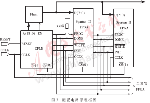

配置电路接口如图3所示,并行配置的多片FPGA的控制信号CCLK、、DONE、和BUSY以及数据线DATA(7:0)并行连接,通过分别设置片选信号CS(0:5)实现各器件的依次配置,直到所有FPGA都配置完成后才进入START-UP阶段,经过八个时钟周期延迟后一起进入工作状态。
图中Flash的存储区被分配成三个区域,分别存储不同的配置文件。其使能信号和地址信号由CPLD提供,当EN为高时,在时钟信号的下降沿对应A(18:0)的八位数据就出现在数据线D(7:0)上。CPLD的作用主要是:①实现与上位机通讯,接收指令并将工作状态反馈到上位机;②通过置PROG低电平控制FPGA的初始化过程;③初始化完成后,控制各FPGA的配置过程。
在数据配置过程中,相应FPGA的信号应置低电平,若CS信号已被设置,则的状态就不能改变,否则将引起一个Abort过程[1],使配置过程中断。为确保在CCLK上升沿采到正确的数据,在CCLK下降沿改变数据线D(7:0)上的数据。在CCLK的上升沿,若BUSY信号为低电平,数据在此时钟周期内被接收;若BUSY为高电平,数据不能被接收,直到BUSY变低后的第一个时钟周期才能继续接收数据。因此,这时的配置数据需要一直保持。

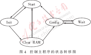

CPLD的设计是本系统中最重要的部分,它所实现的功能模块包括接口模块、控制模块、地址发生器模块。接口模块实现与上位机的通信,接收上位机的指令并作相应处理,同时将工作状态反馈给上位机;控制模块提供控制时序命令,操纵整个配置过程;地址发生器模块为读取闪存数据提供数据地址。内部各功能模块采用VHDL硬件描述语言实现,控制主程序用mealy状态机实现。控制主程序的状态转移图如图4所示,其中状态Start是初始状态,Init是初始化过程,Clear RAM过程清空配置存储器,Config是配置过程,Wait过程是配置多片FPGA的中间过程。
